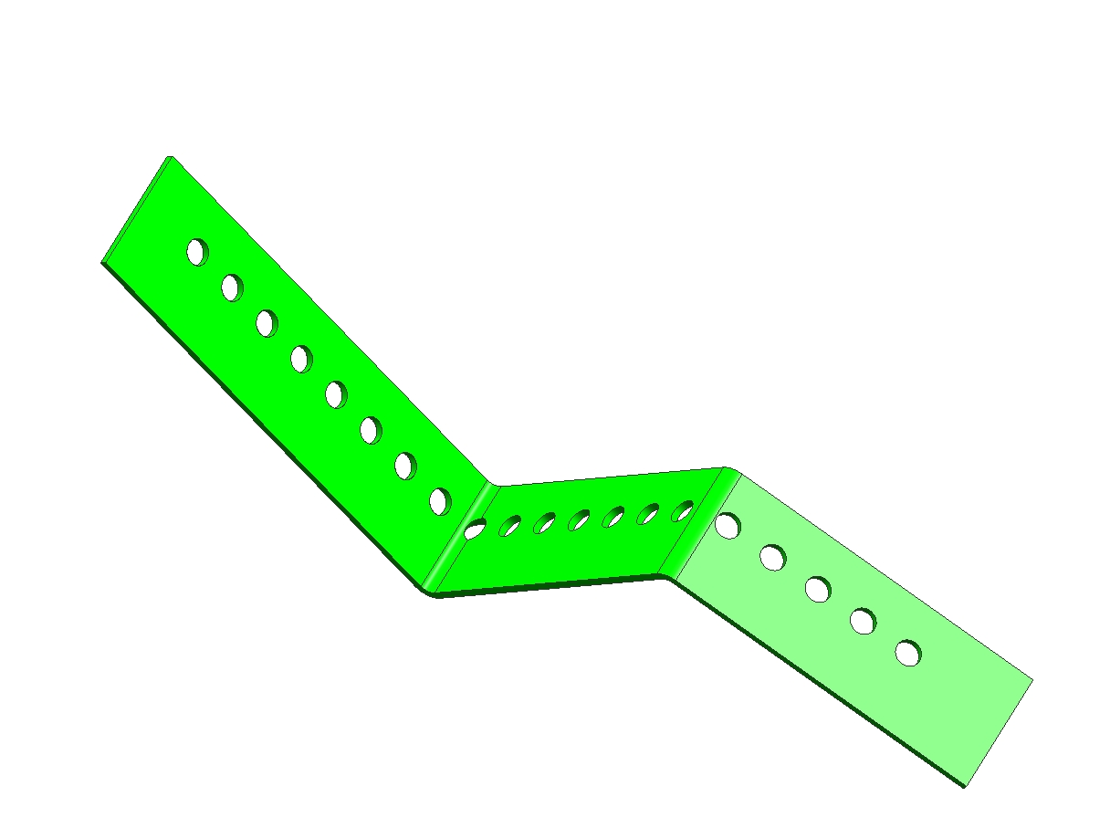

ich möchte mit sheet metal bohrungen in ein gebogenes blechteil mit mehreren flanges machen. das muster soll sich über meine biegung fortsetzen. wie geht das?
vielen dank im vorraus,

hallo latschy
1. form mit flanschen erzeugen
2. biegungen aufheben mit "Formen/Formung aufheben"
3. blechlöcher erzeugen mit "Blechbohrung" oder Skizze und Blechausschnitt
4. assoz. felder erzeugen, von vorteil nur in eine richtung!
5. biegungen retourbiegen mit "Formen/Formung aufheben"
6. ...fertig!
gruss urs

soweit ich die Fragestellung verstanden habe geht das in NX1 (bzw. UG/SMD) nicht.
EDIT:
Machbar ists unter der Verwendung des SMD-Katastrophenfeatures UNBEND bzw. REBEND - davon kann ich aber nur abraten.

Moin zusamnmen!
So wie Urs das beschreiben hat sollte es prinzipiell funktionieren, habe ich auch mit NX1 schon so gemacht.
Das Problem steckt im Punkt 4:
Das Array kann in einem Blech nach meiner Erfahrung nur zuverlässig in x-Richtung (absolut!!!) erzeugt und "mitgebogen" werden...
Liegt daran, dass ein Flansch die Orientierung wechselt, die Definitionsrichtung für das Feld aber gleich bleibt.
Abhilfe bietet das Feature "Musterfläche" (Pattern Face), da hier die x/y-Richtung des Musters relativ festgelegt werden können, d.h. mit Bezug auf die (Biege-)Flanschkanten. (Vorsicht: nicht die Kanten auswählen, die verformt werden!)
Nachteil: da hier nicht ein Feature ("Bohrung") ausgewählt wird, sondern die "zu musternden" Flächen kann z.B. nicht wie gewohnt ein Gewinde erzeugt werden. Außerdem müssen die Flächen immer identisch zu erzeugen sein. Ist hier aber wahrscheinlich zu verschmerzen.
Da die Musterfläche ein Uralt-Feature aus dem Direct-Modeling-Bereich ist, funktioniert das auch mit NX1.
Ich würde es probeweise erstmal nur mit einer Richtung versuchen.
U.U. musst Du mehrere Muster erzeugen.
Viel Erfolg!

"... das muster soll sich über meine biegung fortsetzen...." interpretiere ich anders - siehe Anhang.
