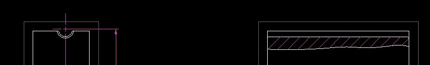

Hallo, wie kann ich in der geklappten Ansicht rechts (siehe Bild) die Achse der Bohrung einfügen ?
Danke!

hallo josef!
in nx1:
EINFÜGEN -- MITTELININENE, Symbol für Zylinder-Mittellinie anklicken und
die Auswahlbox darunter auf "Zylindrische Fläche", Fläche anklicken,
Startpunkt der Linie wählen, Endpunkt wählen

Danke ! Die Auswahlbox hatte ich völlig übersehen

Noch eine Frage : Wie kann ich jetzt den Durchmesser der genannten Bohrung bemassen ?

http://www.hbb-engineering.de/tipps_und_tricks_dokumente/merkblatt_bemassung.pdf
