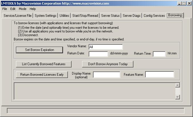

Hallo liebe Leute,
wir haben die Chance für Opel Zulieferer zu werden.
Jetzt habe ich eine Frage zu UG.
Gibt es die Möglichkeit, von Opel UG-Lizenzen zu leihen?
Habt ihr da Erfahrungen? Die Info habe ich von einem unserer Lieferanten.

Hallo CATHU,
ab NX4 gibt es die Möglichkeit, Lizenzen auf Zeit zu borgen.
Es nennt sich "License Borrowing".
Ich hab's zwar selber noch nicht benutzt, da ich über ausreichend Dongles verfüge, es soll aber funktionieren.

Also wenn ich mich nicht massiv irre, ist das Ausleihen von Lizenzen innerhalb einer FA theoretisch möglich. Ob eine 2. FA von einer anderen FA Lizenzen ausleihen kann, bezweifle ich sehr. Denn sonst würde es wohl nicht lange gehen, dass es Firmen für Lizenzen gibt, die wenn sie Lizenzen vermieten noch Geld verdienen... dieser Betrag will wohl UG selber behalten... und das ist wohl verständlich und logisch.
Hab aber keine Ahnung, ob es in Deinem konkreten Fall auch so ist... GM scheint ja doch eine gewisse Macht auf UG zu haben... wer weiss..
