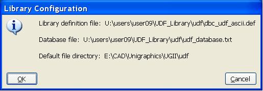

ich habe das Problem bei NX3 das ich als User mit eingeschränktem Zugriff keine UDFs erstellen kann. Es die Fehlermeldung im anhang angezeigt. Es haben aber alle User Vollzugriff auf den UDF-Ordner in dem die Dateien dbc_udf_ascii.def und die udf_database.txt etc. liegen. Als Admin kann ich problemlos UDFs erstellen. Wo schreibt UG noch hin beim erstellen eines UDFs. Ich habe bereits im Forum gesucht und eigentlich alle relevanten Tips ausprobiert. Bin für jede Hilfe dankbar.

handelt es sich vielleicht um das Verzeichnis, in dem die prt-Dateien und cgm-Dateien abgespeichert werden?

hallo Markus,
nein, es ist ein eigenes Verzeichnis mit Vollzugriff für alle.
Ich habe auch schon versucht ein UDF zu erstellen direkt nach der Installation, ohne Anpassungen. Nur den Vollzugriff für alle habe ich gewährt auf den UDF-Ordner im Rootverzeichnis (UGII). Auch das hat nicht funktioniert. Es kann eigentlich nicht an Einstellungen liegen die ich nachträglich im UG gemacht habe. Und als Admin funktioniert auch alles.
Aber nur zum Verständnis, dürfen die UDFs nicht in das Verzeichnis mit den prt- und cgm-Dateien geschrieben werden?
Thomas

ihr habt da sicher nur eine udf lizenz, somit kann es ein problem sein, wenn mehrere gleichzeitig mit dem wizard arbeiten!?
gruss urs

Hallo Urs,
das ist nicht das Problem, wir haben genug Lizenzen und ausserdem bin ich zur Zeit allein
Das muss ein Rechteproblem sein, weil ich als Admin UDFs erstellen kann, an jedem Rechner zu jeder Zeit
Trotzdem danke
Thomas

ich nochmal,
ich habe zwar gerade das Gefühl das ich mich nur duslig anstelle aber ich komme einfach nicht weiter. Ich habe jeden Schritt noch einmal kontrolliert und bin jetzt soweit das ich, wie im Anhang zu sehen, sowohl Library Def file und  Database file im richtigen Ordner liegen habe, nur das Default file dir liegt noch im falschen Ordner. Wo kann ich das einstellen?
Unter Customer Defaults -> Modeling -> Feature Settings wird ein Library File abgefragt. Welche Datei ist ist?
Danke schon mal im Voraus.
