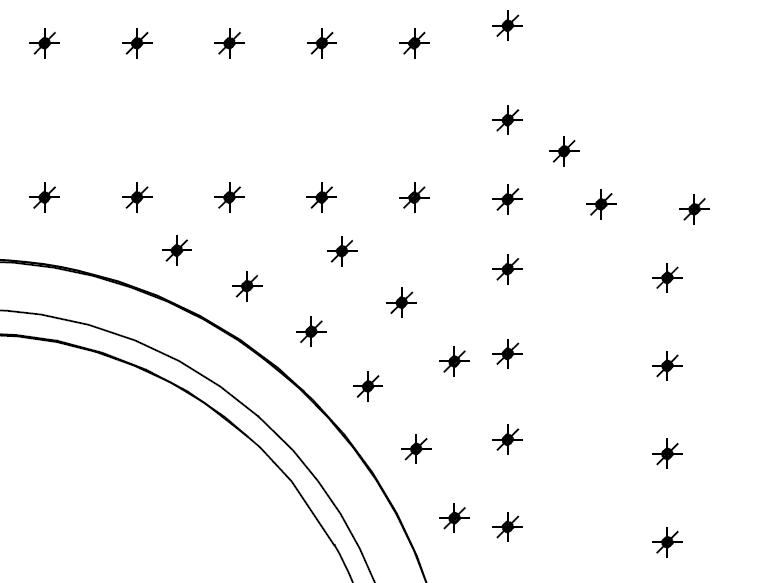

Moin zusammmen!
Dieses Thema hatten wir bei uns vor etwa zwei Jahren auch mal.
Ich nehme an, es geht in etwa um so etwas wie in dem Bild zu sehen.
Das Problem, wie ja schon festgestellt wurde, ist weniger, wie man die Löcher in das Blech bekommt, sondern dass das Ergebnis ziemlich viel Perfomance frisst - und zwar für einen fragwürdigen Mehrgehalt an Informationen.
Diese Art  von Zeit- und Perfomanceverschwendung ist bei uns daher verboten, das Bild stammt aus einer älteren Datei, die ich ab und an aus dem Hut ziehe, wenn ich mal wieder einen Detailfanatiker bremsen muss...
Letzendlich ist das bloß ein gebogenes Blech, das zufällig gelocht ist. (Was macht man eigentlich an den Kanten, wenn´s mal blöd abgeschnitten wird?  )
Um das "Gelochte" auch optisch andeuten zu können, haben wir uns so geeinigt, dass wir in eine Ecke des Blechs, z.B. im Bereich der Markierung (siehe Bild) einige Löcher (max. 10-12) anbringen.
Meine dringende Empfehlung heißt also WEGLASSEN.

Also, da wir bei unseren Flugzeugen doch die eine oder andere Niete zum setzen haben... denke es sind so gegen die 100'000 pro Flugzeug, mussten auch wir uns überlegen, was wir zur Performanceerhaltung machen können.
Nun wird folgende Praxis verwendet:
- Es werden weder Löcher noch Nieten modelliert.
- Es wird nur die Mittelachse gezeigt, und ein Pattern dazugefügt.
- Das Pattern definiert die Lochart (Durchmesser, Tiefe, Senkung usw.) und die Nietenart (Flachkopf, Rundkopf usw.).
- Dieser "Schlüssel" wiederum wird in einer ES (Engineering Standard, Firmenrichtlinie) dokumentiert.
- Somit weis jeder was zu tun ist.
Eventuell könnt Ihr ja davon was gebrauchen.

SW: NX9.0.3.4, Teamcenter 10.1.2.2, aClass V16.0.4.0, WIN7/64bit, Office 2010
HW: Dell Precision T3610, Intel Xeon E5-1650 v2 / 3.50GHz / 32GB RAM / NVIDIA Quadro K5000
erstellt am: 31. Aug. 2006 11:29    Editieren oder löschen Sie diesen Beitrag!  <-- editieren / zitieren -->   Antwort mit Zitat in Fett Antwort mit kursivem Zitat    Unities abgeben: 1 Unity (wenig hilfreich, aber dennoch)2 Unities3 Unities4 Unities5 Unities6 Unities7 Unities8 Unities9 Unities10 Unities
Sorry dass ich so lange mit antworten brauchte...
Hatte bis gestern alle Hände mit aClass 4.0 zu tun... und es läuft und läuft
@Topic:
Ich habe mir das nun von unseren Konstrukteuren erklären lassen.
- Zuerst werden alle "Löcher" mit einem Punkt auf der Fläche platziert, danach kommt die Mittelachse dazu, was die Bohrrichtung vorgibt.
- Danach kommt nur in der Zeichnnung ein definiertes Pattern zum Einsatz, dass die Lochart genau definiert.
- Ebenfalls auf der Zeichnung eine Legende, was die Pattern genau bedeuten.
Paar Screenshots habe ich angefügt...
Muss aber eingestehen, dass diese Art sehr speziell ist, und zwar aus der Tatsache, dass alle Löcher bei uns mindetens 2.4mm sind, und diese dann vom MA in der Montage selber auf das in der Zeichnung angegebene Mass aufbohrt werden und er dann ebenfalls die Nietlänge selber auswählt... je nach Anwendung.
Pascal
