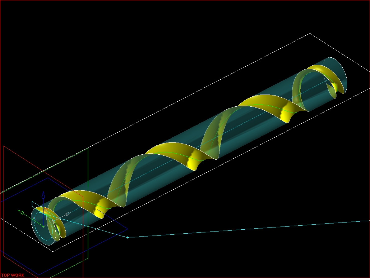

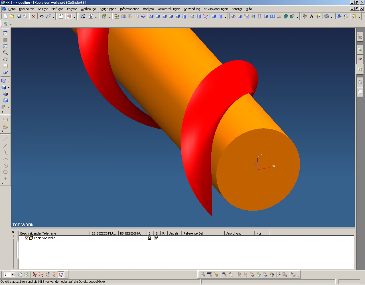

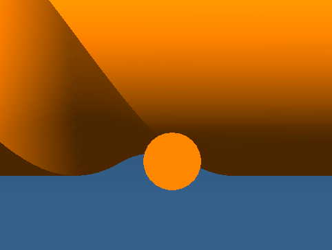

Jetzt nocheinmal ein neues Thema von mir am heutigen Tage: Zu meiner bereits beschrieben Problematik, habe ich noch einen dritten Fall, für den ich mir eine Lösung vorstellen könnte. Leider fehlt es hier auch an meinem Wissen  / oder an den Tools im UG!?
Ich möchte "einfach" die im Bild rot dargestellte Fläche verdicken. Funktionalitäten sind dafür genug vorhanden. Leider haben wir keine gefunden, bei der man den Richtungsvektor selbst bestimmen kann. Dieser wird immer vorgegeben. Das Ziel ist, dass dieser Vektor auf die Mittelachse der Welle zeigt!
Hat dazu jemand eine Idee, wie ich das anstellen kann?
Danke, Gruß Flo

Hallo Florian,
Beim Aufdicken regelt man die Seite durch Vorzeichen. Aufdicken geht von...bis ähnlich dem Extrudieren.
Euer Kuno2

Ja das ist schon klar. Vielleicht habe ich es auch nicht richtig beschrieben: UG wählt für den Richtungsvektor selbst irgendeine Richtung, die irgendwie senkrecht zu der Fläche steht. Allerdings suche ich eine Funktion mit der man diesem Vektor eine Richtung selbst vorgeben kann...
Es geht nicht um die Dicke, um der die Fläche vergrößert wird, sondern die Richtung dieser Verdickung!

Geht nicht und ist auch nicht erforderlich: Zwei negative Werte legen die Verdickung auf die negative Seite, 2 positive auf die Positive.
Der Pfeil dient nur dazu, die positive Seite anzuzeigen.

@Max49: ???
Original erstellt von kuno2:
Kann schon sein, dass es nicht geht - das war ja meine Frage!
Leider benötigen wir dies aber so wie ich es beschrieben habe!
Die Fläche muss in Richtung der Mittelachse der Schnecke ausgedehnt werden!
Trotzdem danke!

Hallo Florian,
Wenn die Fläche die negative Seite zur Schneckenachse hat und Du willst zur Schneckenachse hin verdicken so gib einfach für die Verdickung negative Werte (max 0) ein.
Sollte Dir das absolut ncht behagen, so kannst Du vor der Verdickung die Normalenrichtung umkehren mit Edit =>FreeFormFeature =>ReverseNormal. Innerhalb des Verdickungsfeatures geht das wie gesegt nicht.
Euer Kuno2

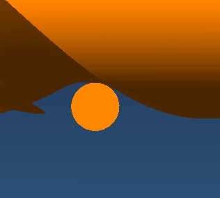

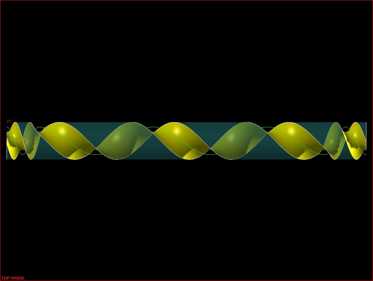

Deshalb fange ich nochmals von vorne an: Das Ziel ist eine Transportschnecke oder auch Transportwelle genannt. Diese ist zuständig um an Maschinen verschiedene Objekte translatorisch zu verschieben. Bisher wurden diese Schnecken über ME10 Makros berechnet. Da wir nun aber auch mit UG und Scenario for Motion arbeiten, wollen wir damit natürlich auch diese Schnecken auslegen können!
Daher habe ich, wie wahrscheinlich alle schon gelesen haben, 3 möglich Ansätze, von denen bis jetzt leider keiner ein zufriedenstellendes Ergebnis liefern konnte!
Bei diesem Lösungsansatz habe ich die Bahn der beiden Kreismittelpunkte aufgezeichnet, durch diese Splines gelegt und damit eine Fläche erzeugt, diese Fläche wollte ich dann verdicken. Das mit den Richtungen mit + und - ist mir schon klar, nur stimmt das Ergebnis nicht (siehe Bilder 1-3). Die Bilder zeigen das Objekt am Anfang, in der Mitte und am Ende der Schnecke! Vielleicht kann jetzt jemand folgen, worin das Problem liegt!?
Weiß dazu jetzt jemand Rat? Ganz andere Vorgehensweisen sind natürlich auch willkommen!
Danke für eure Geduld mit mir!
Gruß Flo

Hallo Florian,
.. mal sehen ob ich die Fragestellung richtig verstanden habe:
Ein Zylinder (Stift) 90Grad zur Schneckenachse soll die Schneckenfläche abtasten und ständig in Linienberührung sein.
Euer Kuno2

Hallo Flo,
Deine Beschreibungen verstehe ich so, daß die rote Fläche zur Zylinderachse hin "verschoben" werden soll, d.h. jeder Punkt der Fläche soll nur radial versetzt werden. Das kannst Du über eine achsensymmetrische Skalierung erreichen, siehe Anhang.
Michael

Hallo Flo,
EXTRUDE und SEW dienen lediglich als Vorbereitung für das folgende TRIM BODY. Hierzu muß die Trennfläche (das, was aus Deiner RULED Fläche durch SCALE entstand) den bearbeiteten Körper (den Zylinder) vollständig durchschneiden bzw. trennen. Ohne EXTRUDE und SEW wäre das Ende der Spiralnut offen, so daß kein TRIM BODY möglich wäre.
Soviel zur Vorgehensweise. Das Problem, was jetzt noch im Raum steht, ist der Abstand, um den die skalierte Fläche zur Achse hin versetzt wird. Zuvor hattest Du mal erwähnt, daß nicht der Abstand, sondern nur die Richtung für den Versatz entscheidend ist. Somit müsste es ja passen, wobei ich mir nur schwer vorstellen kann, daß der Abstand vernachlässigt werden kann. Denk´ da noch mal drüber nach.
Schönen Gruß
Michael

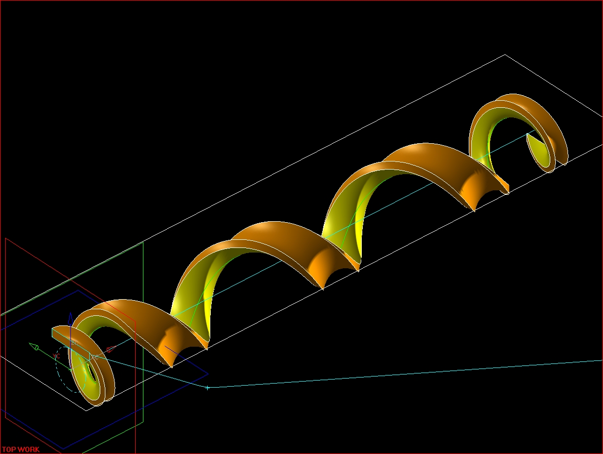

Hallo Florian,

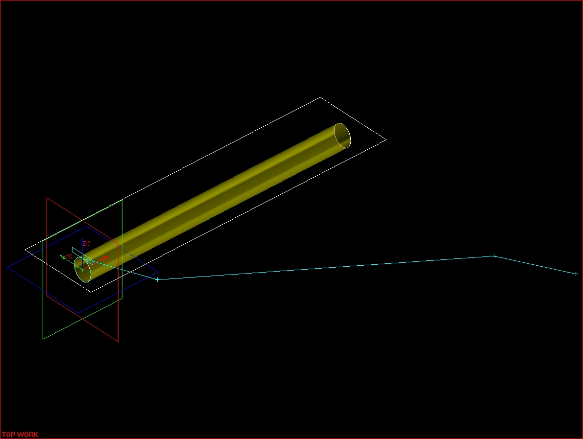

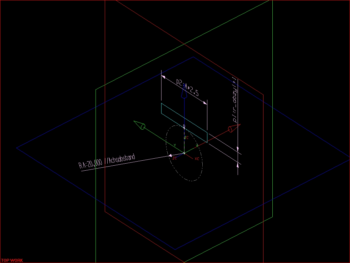

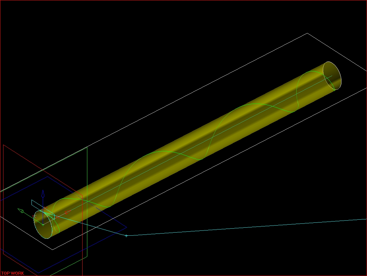

Hier eine Anleitung in 6 Schritten zur Erzeugung einer Leitschnecke mit 3 verschiedenen Steigungen für einen abtastenden Zylinderstift mit Radius r_abzyl im Achsabstand A:
1. Skizze für Subtraktionskörperschnitt in Startebene mit Rechteck tangential an Kreis mit Radius A.
2. Zylinder mit Radius A in erforderlicher Länge mit tangentialer Skizzierebene und Skizze (die 3 Steigungen mit Übergangsradien).
3. 2 Leitkurven: a) aufgewickelte Skizze, b) Zylinderachse als assoziative Skizzenlinie.
4. Subtraktionskörper als swept erzeugen. (Schneckenachse als 2. Leitkurve und Spinekurve sehr wichtig für die korrekte Ausrichtung der Schnitte!).
5. Zylinder mit Aufmass für zusätzliche Schneckentiefe versehen und Subtraktionskörper abziehen.
6. Offset (-r_abzyl) auf Schneckenfläche für Abtastradius. => Leitschnecke ist fertig.
Euer Kuno2

... hier noch die Bilder 4 bis 6:
... und die Parameterliste:
