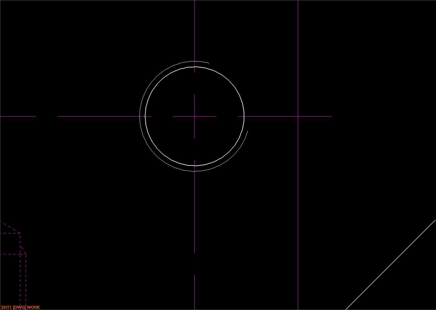

habe nach langem Kampf unseren Poltter endlich zum laufen bekommen und die Farben für die passenden Strichstärken herausgefunden.
Habe nun aber das Problem, dass Gewinde nicht richtig dargestellt werden (siehe Bild). Das Kernloch und der äußere Halbkreis haben die selbe Farbe und werden dadurch in der gleichen Strichstärke ausgeplotten. Das sieht bei kleinen Gewinden ziemlich komisch aus. Kann ich deshalb die Farbe des äußeren Halbkreises anpassen?
Gruss Chris

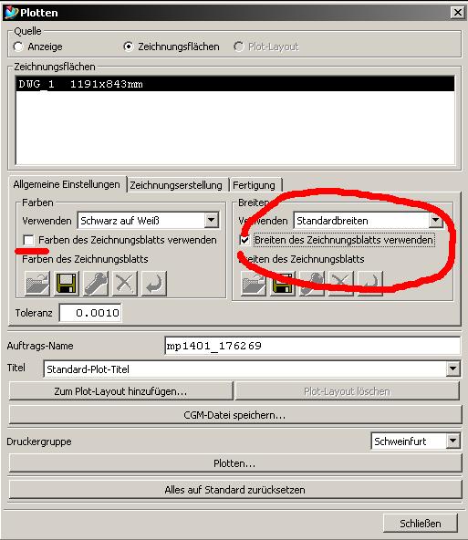

nimmst du beim Plotten den Winplot? Da ist es ganz einfach. Gehe einfach nicht über Farben, sondern über Strichstärken bei schwarz-weiß. Da schreibst du 0,25 0,35 und 0,5 rein und deine Zeichnung wird entsprechend ausgedruckt. Bei mir funzt das immer super.

Hi Markus,
benutze den PlotManager von UG(Datei-->Plotten).
Gruss Chris

dann nimm doch einfach rechts die auswahl "Breite des Zeichnungsblattes verwenden" (guckst du bild ---> )
mfg Matthias Pfrang
