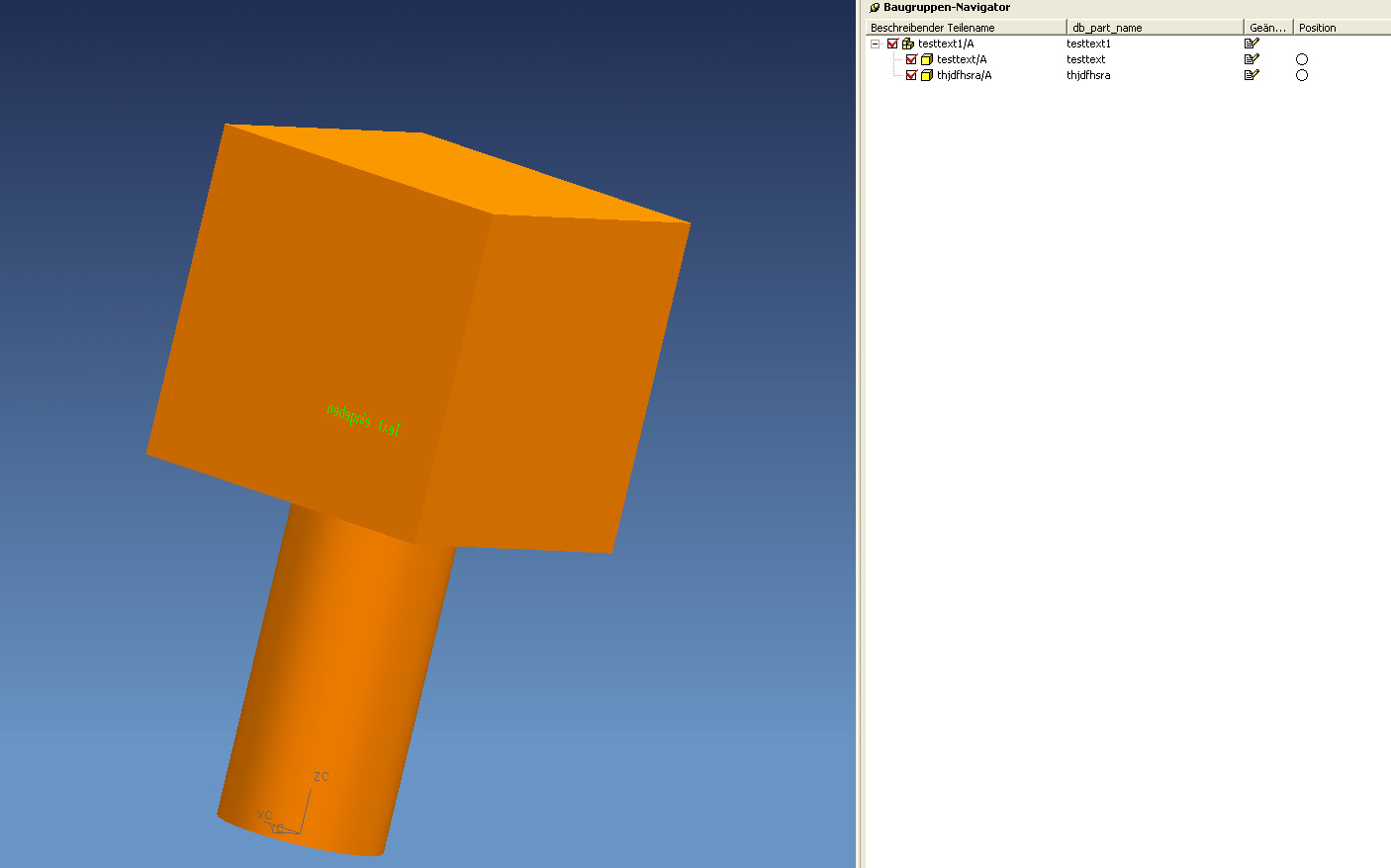

weiss jemand wie man ein einfaches Text in Modeling erzeugen kann. Es sollte eine Teilkennzeichnung werden, um verschiedene Varianten zu dokumentieren (nur Text  keine Gravur).

da ich nicht weiß, welche Version du einsetzt, beschreibe ich es mal anhand von NX3. Bei anderen Versionen müsste es auch so sein (oder so ähnlich zumindest).
-Einfügen - Kurve - Text
Das ganze ist leider nicht assoziativ. Soll heißen es werden nur dumme Kurven erzeugt.

leider setzen wir z.Z. NX2 ein, wo das "Einfügen - Kurve - Text" nicht vorhanden ist. Über die "Zeichnungserstellung-Zeichnungsblatt anzeigen"  kann man dies auch erreichen, leider nur sichtbar im Teil aber nicht in der Baugruppe.
Habe ich andere Möglichkeit ?

wenn Text in BG nicht sichtbar, muss dieser in Refset Solid, bzw. in das gewünschte Refset übernommen werden!
Könnte aber auch am nicht eingeschalteten (visible) Layer des Textes liegen.

es geht nenauso wie von Cadlite beschrieben, im Einzelteil Format-Reference Sets-Model oder ganzes Teil auswählen und deine Schrift hinzu fügen. Ist dieses Set in der Baugruppe ausgewählt, siehst Du auch den Text

hab hier noch ein Beispiel, Vorgehensweise wie vor beschrieben

mit den Referenzset hat es doch geklappt. Ich musste auf ein eigen-erzeugtes Referenz-Set ("Ganzes Teil" nicht möglich)den Text dazufügen, in der Baugruppe auf diesen Referenzset wechseln und erst dann war es sichtbar. Meiner Meinung ist es ziemlich umstädlich für ein einfaches Text. Hofentlich wird es in NX4 besser ...
