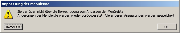

ich kriege heute morgen auch das Menu Punkt für das bearbeiten nicht mehr

probier mal die oberste Baugruppe blau markieren, RMT, Baugruppe auswählen. Rechtsklick auf eine der Komponenten, Öffnen, Komponente vollständig. Dann nochmal mit löschen probieren. Könnte evtl. auch helfen.
Zu deinem fehlenden Unterpunkt im Menü. Versuch mal die Standardeinstellungen für dieses Menü wieder zu laden. Man kann nämlich Befehle aus den einzelnen Menüpunkten rausziehen und in andere Menüs stecken. Oder man kann sie auch ganz verschwinden lassen. Diese Funktionalität wurde auf meinen Wunsch bei uns in der Firma gesperrt (muss immer zu anderen Leuten an Rechner, Probleme lösen, da ist es hilfreich, wenn wenigstens die Menüs immer gleich aussehen. Die Symbole können nach wie vor angepasst werden).

aber das mit den menues, ich habe die Baugruppe mal auf meiner Teststation geladen, nach dem Ich dort eine Neu Installation aufgespielt hatte, und dort kam der Befehl wieder im Menue.
Wie kann mann diese Menues Sperren??? Würde ich zu gern wissen

geht so: Datei - Dienstprogramme - Anwenderstandards - Gateway - Benutzerschnittstelle - Register "Anpassung" - Haken bei "Anpassung der menüleiste zulassen" entfernen. Ab dem nächsten NX-Neustart wird dies wirksam. Die Anwenderstandards werden bei euch bestimmt auch zentral auf dem Server abgelegt, oder? Dort haben die User dann keinen Schreibzugriff und können (sofern sie überhaupt von dem Schalter wissen) die Option auch nicht wieder zurücksetzen. Beim Anpassen von Menüs erscheint dann die Meldung im Anhang.
