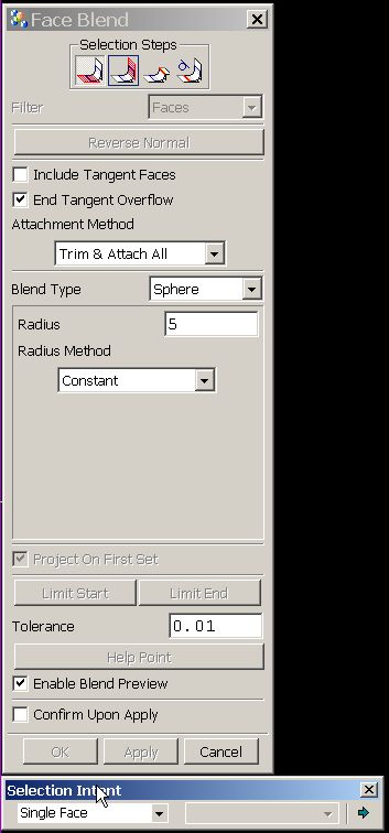

Hallo ugsi,
hierzu benötigst Du die Toolbar "Selection intent".
Dort "single face" anwählen.
Euer Kuno2

Kuno, danke für die Antwort,
leider war es nix sobald ich das Fenster für die Flächenverrundung anwähle ist keine Möglichkeit mehr in der Toolbar was auszuwählen

... doch,doch, Du musst Die toolbar einschalten: =>rechte Maustaste ins graue Menuefeld ausserhalb des Grafikfensters =>Selektion Intent anhaken.

Supi,geht doch,
aber jetzt kommen wieder neue Probleme
Error Meldung
Verrundungsflächen schneiden sich und verhindern Zuordnung
Was soll ich darunter verstehen ???

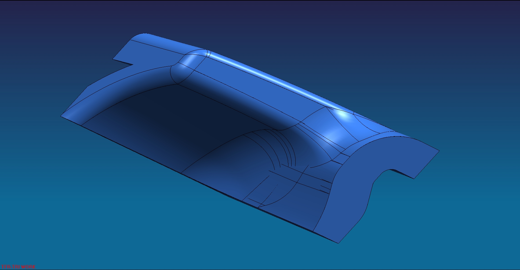

radien.zip
Habe die die Daten einmal eingestellt. Der Radius soll entlang der roten Linie verlängert werden.
Bin gespannt wie das Problem gelöst werden kann.

habe mir das Teil gerade mal angeschaut, deine Übergäbge sind nicht Tangential und die zulaufende Spitze läuft auf 0 aus, keine chance ohne das Du die Geometrie bearbeitest

Habe mal dein Teil untersucht.
Ich kenne die Entstehungsgeschichte des Teils nicht, die vielen Flächensegemente stellen die Modellierungstechnik in Frage.
Bei mir Funktionierte die normale Verrundungsfunktion nach dem ich das Teil aufbereitet habe.

Hallo ugsi,
ich habe mir das Teil einmal angesehen. Dein Problem sind unsauberen und nicht tangentialen Uebergaenge die muessen vorher bereinigt werden. Sonst hast Du keine Chance eine Verrundung anzubringen.
Bis R 1.7 geht bei mir ueber Kantenverrundung.
R3 habe ich über Flaechenverrundung erstellt. Aber vorher habe ich die  beteiligten Flaechen extrahiert und bereinigt.
Es ist also etwas Arbeit um das Teil zu bereinigen. Dann klappt es auch mit dem R3
Gruss Wolfgang

Danke für die vielen Antworten,
werde meine Flächen neu aufziehen damit ich das Problem lösen kann.
