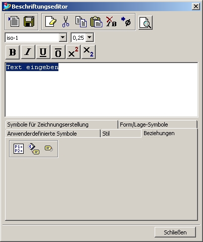

ich muss in der Zeichnungserstellung (2D), meine Teile mit einem autom. ID-Symbol (autom. Textkreise über Stückliste) und zusätzlich über den Beschriftungseditor mit Teile-Attributen versehen.
Aber über den Beschriftungseditor kann ich keine ID-Symbole setzen !
Daher würde ich zu gerne die ID-Symbole ( da diese automatisch gesetzt werden), im Nachhinein mit zusätzlichem Text versehen.
Oder eben im Beschriftungseditor einen Bezug zur Stückliste herstellen, das das ID-Symbol oder die Pos. Nr. der Stückliste mit erscheint.
Über einen Rat wäre ich sehr dankbar !

die Auto-Ballons zeigen IMHOIn my humble oppinion (Meiner Meinung nach) nur die Positionsnummer. Du kannst beim Beschriftungseditor auf Beziehungen klicken. Der rechte Button ist für Teileattribute --> siehe Bild im Anhang. Kann es jetzt nicht ausprobieren. Vielleicht hilft es dir ja weiter.

Ja, das mache ich ja um die Attribute der Teile zu bekommen.
Aber was muss ich da eingeben um die entsprechende Pos.Nr. aus der Stückliste zu bekommen ???

Versuch es mal mit "CALLOUT". Ohne die Anführungszeichen natürlich.

Danke !!!
Der Tip war super !! Es funktioniert !
