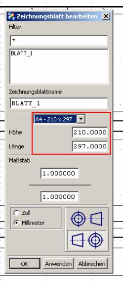

ich versuche gerade die Standard- Zeichnungsblattgröße in UG NX2 zu verändern (DIN A4 von querformat auf Hochformat). Leider kann ich die entsprechende Einstellung (.def ? ) nicht finden.
Kann man die Blattgrößen verändern? Wenn ja, in welcher datei muss ich diese Änderungen eintragen?

ugshare-ugtools(oder wie auch immer)-dat-rahmen.def

hat leider nicht geklappt. In unserer rahmen.def ist eine Auflistung der Rahmen, die eingefügt werden können.
Ich wollte aber nicht die Rahmen verändern, sondern die Standardmäßig einstellung der Blattgröße (siehe Anhang).
Ansonsten hab ich leider keine Möglichkeit gefunden die standardmäßige Einstellung zu verändern. Gibt es da noch eine andere .def in der die BLatt (nicht Rahmen) größen definiert sind?
Gruß Ralf

und wenn Du ein leeres Blatt mit deinen gewünschten Abmassen dort einfügst, müsste es doch eigentlich funzen, oder

Ich habe mal unsere rahmen.def als Anhang eingefügt.
In unserer sind nur die Blattrahmen definiert, die per UGtools in das Zeichnungsblatt importiert werden. In der def sind aber keine Zeichnungsblattgrößen definiert. Der Rahmen der dazugelesen wird hat die Richtige größe.

ändere doch einfach dein Blattformat indem du bei A4 die Werte für Höhe und Länge vertauschst (210 und 297). Dann füge deinen Rahmen ein.

Hallo Markus,
so machen wir das im Moment, deswegen möchte ich die Blattgröße standardmäßig ändern, um nicht ständig umstellen zu müssen!
