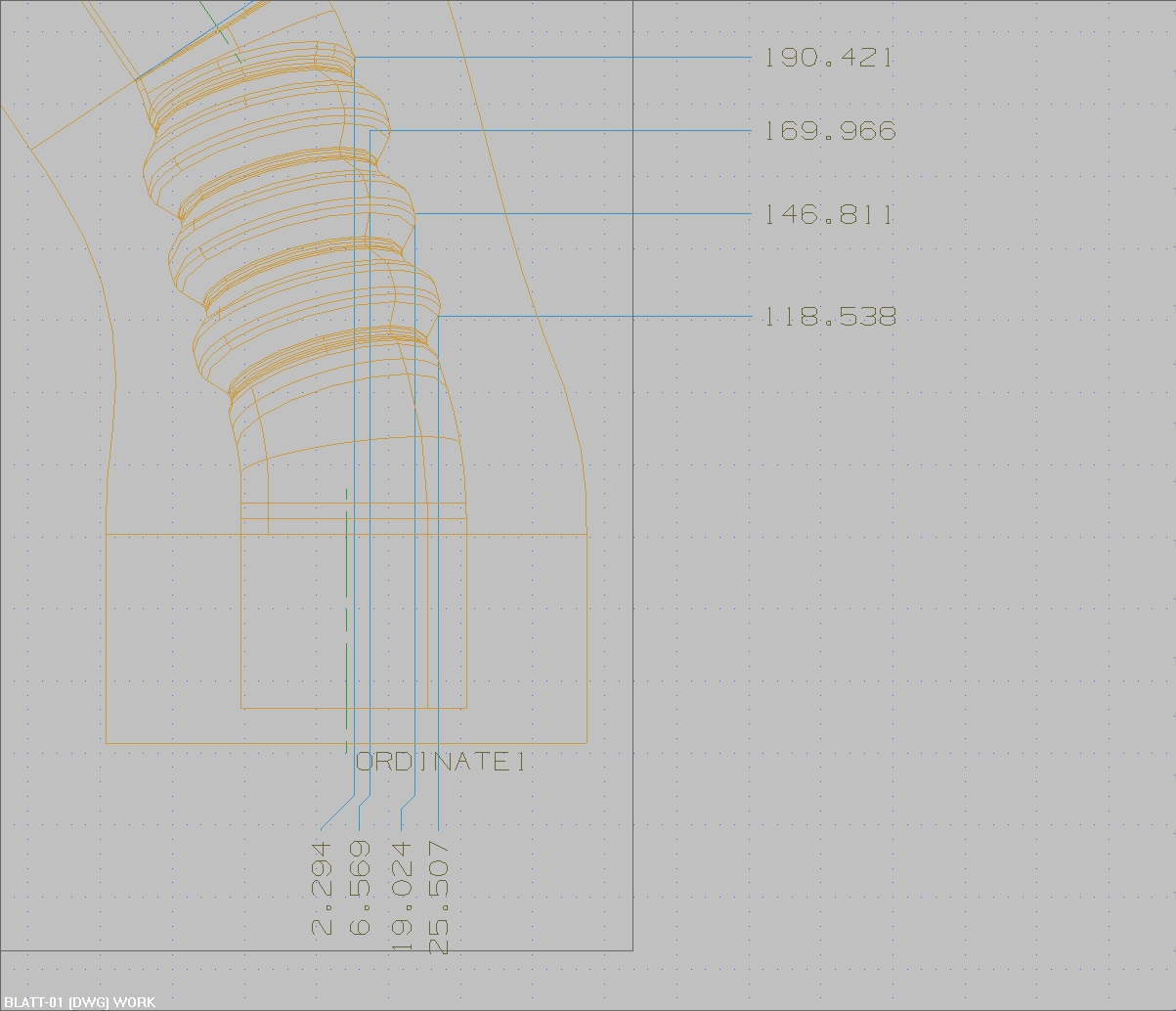

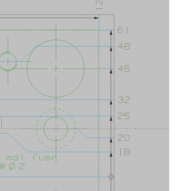

Hallo zusammen!
Ich möchte im Drafting eine "steigende Bemaßung" durchführen, so wie in Bild1. Wenn ich das allerdings versuche kommt nur Das (Bild2) dabei raus.
Was mache ich falsch?

http://ww3.cad.de/foren/ubb/Forum4/HTML/004793.shtml
schau mal hier
Gruß Thermo

Mmmmhh............
Da war ich ja schon ganz nah drann! Hatte das "Hier" als Link nicht beachtet!
Danke Thermo

Hi Thermo!
Die PDF is ja ganz gut! Allerdings erscheinen bei mir nicht diese Fenster wo ich die Einstellungen machen muß!!

das Menü ist jetzt unter Stil-Ordinatenbemassung
Gruß Thermo

aha nu isses schön!
Danke Dir
