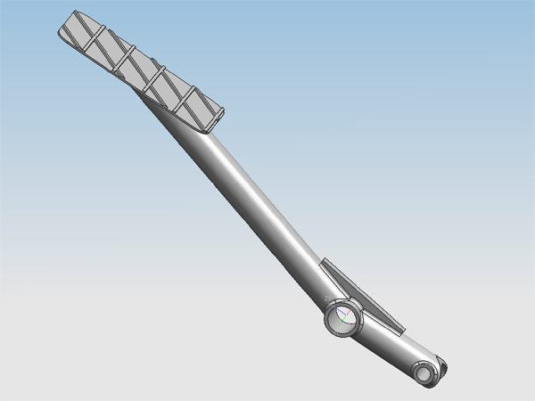

Hallo, als Ersatz fuer ein in der Herstellung teures Kupplungspedal aus Auluminium habe ich eines aus Stahl erstellt.
Ich wuerde nun gerne den Strength Wizard benutzen um zu ueberpruefen ob es der ausgeuebten Kraft stand haelt. (Bremspedal folgt!)
Ich wuesste nun gerne wo ich Kraft auflegen muss und welche constrains zu setzen sind. Ich habe verschiedene Kombinationen probiert, bin mir aber absolut unsicher welche nun realitaetsnahe Ergebnisse liefert.
Zur Erklaerung: Die grosse 16mm Bohrung in der Mitte ist der Umlenkpunkt und an der 8mm Bohrung unten wird der Hydraulikzylinder angeflanscht.
Viele Gruesse

Wieder einer, der an die Macht der bunten Bilder glaubt.
Sorry, auch wenn es eine recht einfache Übung ist, vertrau nicht zu sehr dem Ergegnis des strength wizzard. Dieses Modul hilft Dir vielleicht Spannungsspitzen zu erkennen, zeigt Dir aber nicht, ob Dein Bauteil hält. Machen übrigens die anderen FEM-Programme auch nicht. Es liegt immer noch an Dir das Ergebnis zu interpretieren.
Erschwerend kommt hinzu, dass die automatische Vernetzung das Ergebnis ebenso (negativ) beeinflussen kann.
Für eine grobe Beurteilung des Ergebnisses kommst Du um eine überschlägige Rechnung nicht umhin. Also Bauteil freimachen, Lagerkräfte usw. bestimmen. Kräfte dürften (grob gesagt) auf das Pedal und den Flanschpunkt des Hydraulizylinders wirken, Lager ist der Umlenkpunkt. In erster Näherung würde ich diesen als Einspannung ansehen und dann jeden der beiden Hebelarme getrennt rechnen.
Damit hast Du erst einmal die Hebelarme, dann musst Du noch die Flächenpressung im Lager berechnen, et voila.
Im wizzard bekommst Du dafür ein paar blaue, gelbe, grüne und rote Flächen, die Farbgebung zeigt nur wo Spannungsmaxima und Minima auftreten. Der dazu gezeigte Wert kann je nach Genauigkeit des Programms um eine bis mehrere Kommastellen abweichen (zu Deiner Vergleichsrechnung).
