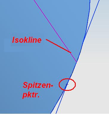

Hallo Forum,
ich würde mir gern eine gewisse/ bestimmte Anzahl an Punkten einer Schnittlinie oder -kurve rausschreiben oder anzeigen lassen, um mir daraus möglichst den Extrempunkt oder z.B. die maximalste x-Koordinate über ein Makro auslesen zu lassen.
Wer kann helfen? Wer weiß Rat? Gibt es noch eine andere Möglichkeit diesen Wert/ Punkt zu ermitteln?
Vielen Dank Georg

Hallo Schorsch,
es gibt den Punkte Satz (Point Set), mit dem man eine beliebige Anzahl von Punkten auf einer Kurve erzeugen kann.
Du kannst eine Ebene erzeugen z.B. Y-Z-Ebene und damit den (kleinsten) Abstand der Kurve zu dieser Ebene ermitteln.
Es gibt bei den ganzen Analysefunktionen einige, die derartige Berechnungen durchführen können und ...
... wir haben zahlreiche GRIP-Programme erstellt, die derartige Probleme professionell erschlagen (z.B. alle 0,2 mm entlang einer Schnittkontur einen Punkt erzeugen und alle Punkte als VDA-FS-Datei ausschreiben).
Was brauchst du genau?

Hallo Walter,
mir geht es eigentlich nur unwesentlich um die Punkte. Sie sind nach meinem derzeitigen Kenntnisstand nur mittel zum Zweck, um überhaupt zusätzliche Koordianten von der Kurve/ Schnittlinie abgreifen zu können.
Was ich ganz speziell suche, ist der kleinste vektorielle Abstand (in diesen Fall des x-Wert) der Kurve zu einer benachbarten Ebene. Um das sogenannte Extremwertproblem zu lösen, habe ich bisher den Weg über die Isokline aus der entsprechenden Perspektive gewählt und auch die richtigen Lösungen erhalten. Irgendwie ist mir dieses Vorgehen jedoch zu umfangreich. Ich möchte nicht jedesmal den Extrempunkt bestimmen und dann den neuen Abstand messen. Das das ganze auch Assoziativ geschehen kann weiß. Ich möchte aber diesen ganzen Prozess (Extrempunkt bestimmen, Abstand messen, Wert extrahieren) irgendwie automatisieren. Ich habe dabei auch schon mal an KF gedacht. Doch soweit ich weiß ist die Funktion der isoklinienen Kurven in KF nicht implementiert. Somit fällt mir jeglicher Ansatz...
Hast Du eventuell einen Tip, dem ich nachgehen könnte??
Was mir ebenfalls noch aufgefallen ist, ist, dass das Ergebnis der Spitzenpunktanalyse aus einer vektoriellen Ansicht nicht gleich dem Ergebnis der erstellten Isokline aus der gleichen Ansicht ist. Das soll heißen, dass der Spitzenpunkt und die Isokline nicht zusammenfallen obwohl das Prinzip der geführten Analyse doch bei beiden das Gleiche sein müßte(siehe Anhang). Oder etwa nicht?
Vielen Dank im Voraus und mit besten Grüßen
Georg

Hallo Schorsch,
ich bin sicher, dass dein Problem einfach ist und mit UG-Bordmitteln erschlagen werden könnte oder ein GRIP-Fünfzeiler dafür ausreich würde ... nur leider verstehe ich deine Problemstellung nicht. Was ist z.B. "... das Ergebnis der Spitzenpunktanalyse aus einer vektoriellen Ansicht ..."?
Offensichtlich suchst du die höchste Stelle einer Fläche. Klappt das denn nicht, dass du den Abstand zu einer Ebene errechnen läßt und dir diese Abstandslinie erzeugen läßt (Linie erzeugen oder so)?
