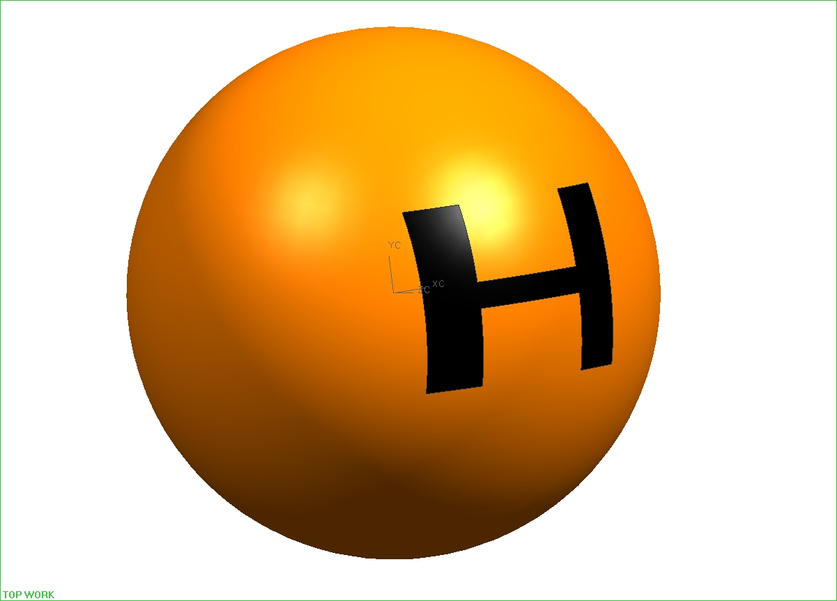

ich habe einen Schriftzug, in Form von einer Kurve, auf eine Kugel plaziert. Nun möchte ich den Schriftzug ausfüllen, weil ja im Moment nur die Umriße angezeigt werden.

Hallo Rabbitc,
schau dir mal das Bild an und sage mir ob du dir das so vorgestellt hast.
Gruss Chris

erstellt am: 24. Jul. 2006 13:52    Editieren oder löschen Sie diesen Beitrag!  <-- editieren / zitieren -->   Antwort mit Zitat in Fett Antwort mit kursivem Zitat    Unities abgeben: 1 Unity (wenig hilfreich, aber dennoch)2 Unities3 Unities4 Unities5 Unities6 Unities7 Unities8 Unities9 Unities10 Unities
Ja Bingo! Genau so! Und wie mach ich sowas in NX4?

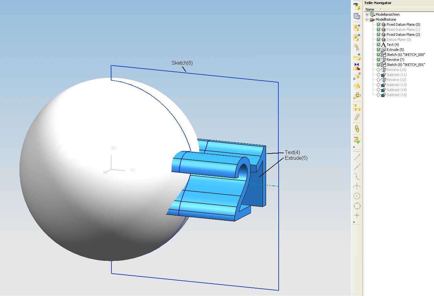

erstellt am: 24. Jul. 2006 14:11    Editieren oder löschen Sie diesen Beitrag!  <-- editieren / zitieren -->   Antwort mit Zitat in Fett Antwort mit kursivem Zitat    Unities abgeben: 1 Unity (wenig hilfreich, aber dennoch)2 Unities3 Unities4 Unities5 Unities6 Unities7 Unities8 Unities9 Unities10 Unities Nur für Rabbitc 10 Unities + Antwort hilfreich
Hi Rabbitc,
gut dann war die Mühe nicht um sonst.
Geht eigentlich ganz einfach. Habe dir im Bild meinen Featurebaum und das Teil mit den Skizzen angehängt.
Erklärung:
Beginn damit den Text (4) auf eine Ebene zu legen, die im Abstand des Kugeldurchmessers vom Ursprung entfernt liegt um ihn dann zu extrudieren (5). Habe dann den Text gleich eingefärbt für die spätere Unterscheidung.
Dann die Kugel im Ursprung erstellen. Kugel und Text auf keinen Fall vereinen!
Abzugskörper skizzieren und rotierten lassen. Abzugskörper umfast alles, was entfernt werden soll.
Abzugskörper anschließend vom Textkörper subtrahieren. Dies musst du aber für alle Zeichen deines Textes tund.
Dann subtrahierst du den Text von der Kugel, aber den Haken "Werkzeug behalten" setzten, sonst ist der Text weg.
Problem bei dem ganzen ist, das dein Teil jetzt aus mehreren Teilen besteht, aber wenn dich das nicht stört ist ja ok.
Viel Spass beim Nachbauen.
Gruss Chris

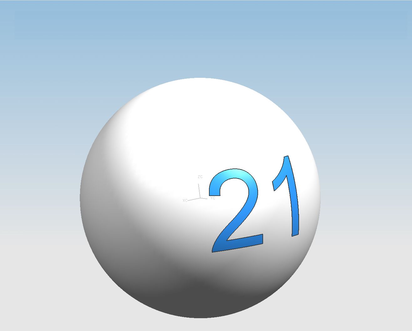

erstellt am: 24. Jul. 2006 14:22    Editieren oder löschen Sie diesen Beitrag!  <-- editieren / zitieren -->   Antwort mit Zitat in Fett Antwort mit kursivem Zitat    Unities abgeben: 1 Unity (wenig hilfreich, aber dennoch)2 Unities3 Unities4 Unities5 Unities6 Unities7 Unities8 Unities9 Unities10 Unities Nur für Rabbitc 10 Unities + Antwort hilfreich
Hallo Chris,
hier mein Beispiel, in NX2 erstellt:
1. Kugel erstellt
2. Kontur in Hauptebene erstellt
3. Kontur auf Kugelfläche projeziert
4. Fläche an projezierter Kontur unterteilt
5. Fläche umgefärbt über Berarbeiten-Objektdarstellung-Typ-Stirnfläche
ohne mehrere Körper zu erstellen und pipapo, dies sollte in NX4 vom Grundsatz auch funktionieren.
Gruss Manfred

erstellt am: 24. Jul. 2006 14:32    Editieren oder löschen Sie diesen Beitrag!  <-- editieren / zitieren -->   Antwort mit Zitat in Fett Antwort mit kursivem Zitat    Unities abgeben: 1 Unity (wenig hilfreich, aber dennoch)2 Unities3 Unities4 Unities5 Unities6 Unities7 Unities8 Unities9 Unities10 Unities
Dies wäre ja eine gute Möglichkeit und vor allem auch schnell. Aber WIE kann ich in NX4 (welcher Schalter?) nun die Fläche an der Kontur teilen???? Die andre Lösung ist zu aufwendig weil wir mehrere Zahlen auf der Kugel unterbringen müssen.

HI Rabbitc,
gebe mich geschlagen. Die andere Lösung ist eindeutig besser.
Zu deinem Schalter:
Einfügen -> Trimmen -> Fläche teilen.
Gruss Chris

erstellt am: 24. Jul. 2006 14:45    Editieren oder löschen Sie diesen Beitrag!  <-- editieren / zitieren -->   Antwort mit Zitat in Fett Antwort mit kursivem Zitat    Unities abgeben: 1 Unity (wenig hilfreich, aber dennoch)2 Unities3 Unities4 Unities5 Unities6 Unities7 Unities8 Unities9 Unities10 Unities
Vielen Dank für die Hilfe. Ich habs genau 2,2 Minuten vorher entdeckt. Trotzdem vielen Dank Euch allen!
