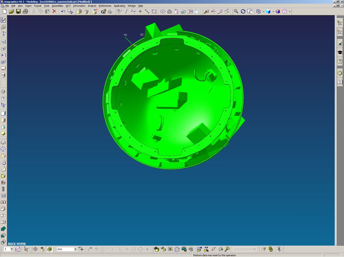

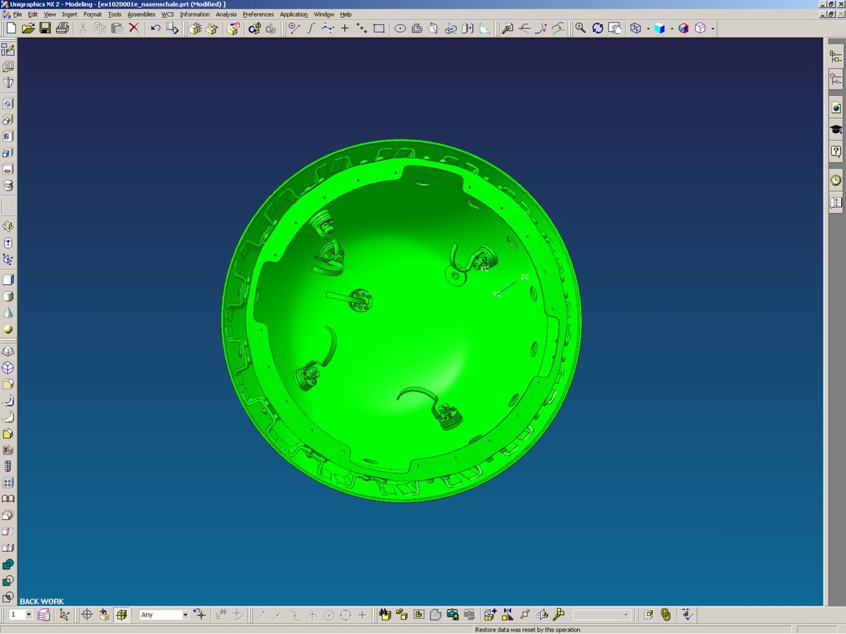

wer hat evtl. schon mal solche grafik-artefakte beobachtet und weiß woran es liegen könnte. Die Komponenten erscheinen beim Drehen im shaded mode als Blöcke, wenn die Bewegung beendet ist erscheint wieder die richtige Form (siehe Bilder). Ich fahre NX2 mit einer ATI Fire GL X1 128 auf XP, der Treiber ist der aktuelle für die Fire GL, ich habe 1GB Hauptspeicher. Es kam vor einer Weile und seitdem tritt es unterschiedlich auf, manchmal mehr, dann wieder weniger, aber es ist nie ganz o.k..

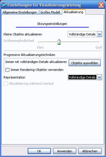

hi,
guck mal unter voreinstellungen > visualisierungsleistung
da kannst du einstellen was er machen soll, wenn er mit dem berechnen nicht hinter her kommt.
vllt ist es das ja...
edit... also bei mir ist es auf vollständig details eingestellt

gfx-toxic ist da auf der richtigen Spur:
Voreinstellungen -> Visualisierungsleistung -> Großes Modell -> Haken entfernen bei "Feste Frame Rate"

das funzt, danke euch!
