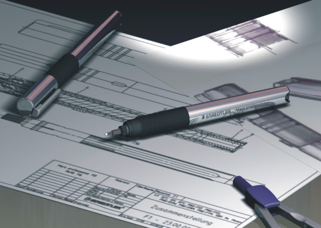

Hallo Leute,
wir Rendern oft für Präsentationen neu konstruierte Produkte und das alles so nach Gefühl. Gibt es da gescheite Unterlagen, über die Auswirkungen verschiedener Farben,Spiegelungen und wie man gescheite Hintergrundumgebungen darstellen kann ?
Gruß Thermo

Hallo Thermoflasche,
was meinst du mit gescheiten Hintergrund?
Bei uns steigt die Nachfrage firmenintern nach photorelistischen Abb. stetig. Mit photorealistischen Abb. meine ich, daß du das konstruierte Teil auf dem Bild fast! nicht mehr von einem Original unterscheiden kannst. Ich konnte bis dato noch keine anständigen Unterlagen darüber finden. Außerdem mußte ich feststellen, daß die Ansprüche in Sachen "photorealistisch" meilenweit auseinandergehen. Lange Rede, kurzer Sinn: Seit langer Zeit erarbeite ich mir die Parameter aufwendig selbst. Mann kann diese auch schwer festsetzen, das ist immer von dem Teil abhängig, daß du abbilden willst. Wegen dem Hintergrund: Man kann sich einen sog. Showroom einrichten, der dann eine reale Umgebung widergibt! Habe ich auch etwas gebraucht, um hier optimal zu werden.
Also, wie schon so oft: Learning by doing!
Frettchen

Hallo Frettchen,
das mit dem showroom habe ich auch schon getestet, ich finde die standard Hintergründe aber richtig miserable von der Auflösung !! Kann ja auch sein, das ich da etwas falsch einstelle  Ich brauche zum beispiel eine moderne Küche als Hintergrund oder so etwas
Gruß Thermo
du kannst dir eigene Abbildungen auf die Showroomwände legen, die eine bessere Auflösung bzw. Qualität haben.
Nehme mal den "nackigen" Showroom und experimentier ein wenig, falls du Zeit dazu hast. Es müssen aber immer Tiff-Bilder sein.
Ich hab mal ne photorealistische Abb. von mir beigefügt, allerdings ist die schon ein paar Jahre alt und qualitativ nicht so prickelnd, weil ich es wegen der hier erlaubten Dateigröße etwas "zusammenschneiden" mußte. Darf aber momentan nichts anderes zeigen!
Momentan kämpfe ich mit Logos und kleinen Bildchen, die auf eine festgelegte Fläche im richtigen Verhältnis müssen.
Macht auch "Spaß"!
Frettchen

die sieht wirklich schon sehr gelungen aus  wie lange hat denn das Rendern gedauert ?
Gruß Thermo
das Rendern hat ungefähr so zwischen 3-4 minuten gedauert. Allerdings muß ich feststellen, daß es oftmals ausreicht, "nur" im Studio-Display-Modus Screenshots zu erstellen (je nach Anforderung). Selbst da kann man schon Klasse Reflektionen haben, z.B. mit Chrom. Wir haben oft matte Oberflächen, wie gummierte Oberflächen und nebenan dann Chrom. Kriegt man oftmals auch ohne extra langer Bildberechnung hin! Mittlerweile habe ich ne Super Grafikkarte (muß ich mal nachgucken) und einen Rechner mit einem großen Arbeitsspeicher.
Wie gesagt, je öfter ich im Studioo Display rumgurke, desto schneller werde auch ich!
Frettchen

Hier gibt es noch was auf Deutsch:
http://unigraphics2006.iim.maschinenbau.tu-darmstadt.de/
Unter Unterlagen, weiterführende Aufgaben steht was zum Shoroom.
Ist allerdings lange nicht so umfangreich wie das von Lightworks.

MoinZ
das sieht ja lecker aus
Fehlt nur noch der Schaum
Kannst du das Modell hier hochladen, oder per E-Mehl?
