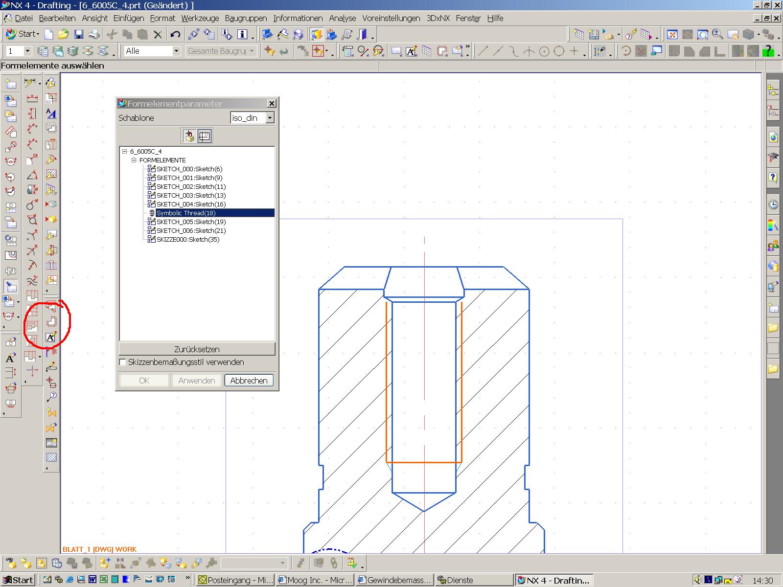

Hallo Leute,
folgendes Problem hat sich mir gestellt, habe auf einer komplexen Zeichnung sehr viel Bemassung und mehrere Gewinde bei einem habe ich das Durchmesserzeichen übersehen und vergessen gegen die Gewindebezeichnung auszutauschen entsprechend war statt M16 eine Bohrung mit 16mm
Ist natürlich absoluter Schrott.
Hat jemand evtl. eine Idee wie sowas vermieden werden kann ist hier etwas mit UG möglich mir fällt momentan nix gescheites dazu ein
Habe noch NX2 ist das evtl. in NX3/4 schon Standard das UG autom. Gewinde erkennt.
Danke für Tipps

Warum benutzt du nicht die Feature-Parameter? Den Bemassungsstil etc. kannst du dir in den Vorlagedateien auf eure Erfordernisse anpassen.

Hallo Meinolf,
danke für den Tipp hört sich gut an, hab schon gesucht aber noch nicht gefunden.
Steh jetzt etwas am Schlauch wo kann ich den Befehl und die zugehörigen Vorlagendateien finden??

im Screenshot siehst du so in etwa den Ablauf:
Im Einfügemenü "Formelementparameter" bzw. in der Menüleiste das entsprechende Icon wählen, dann kommt ein Fenster in dem du die gewünschten Features auswählen kannst, das geht aber auch graphisch durch Anwahl in der Zeichnung.
Dann bestätigen, die gewünschte Ansicht wählen, fettig.
Die Vorlage-Dateien findest du unter ...\UGII\inh_files, und zwar für die verschiedenen Bemassungstandards unterschiedliche Dateien. Man soll sogar eigene Vorlagen für eigene Features erstellen können, das habe ich aber noch nicht getestet.
Vor dem Editieren der Vorlagen mach dir aber ne Kopie. Das Editieren ist in der Online-Hilfe beschrieben.

Hallo Meinolf,
absolut genial hab mir gleich noch andere templates gemacht. Man lernt in UG immer was neues dazu hab den Schalter zwar in der Menüleiste gesehen aber bisher einfach ignoriert.
Besten Dank
