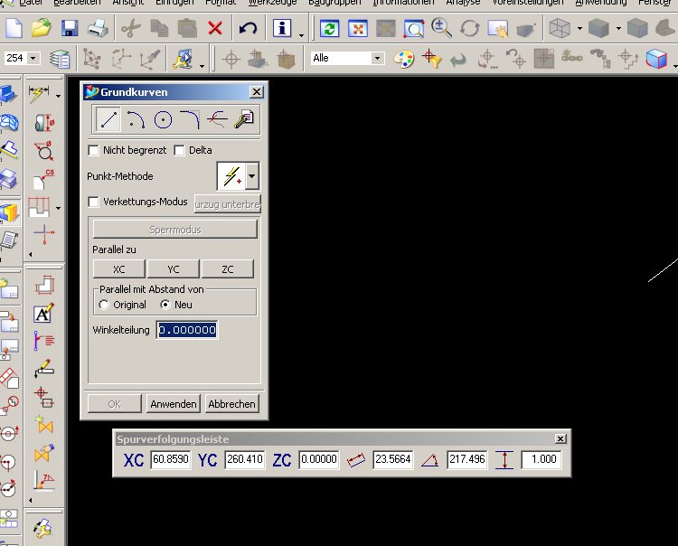

Hallo Leute,
wir haben nun seit ein paar Tagen das Update von NX2 nach NX3 installiert bekommen.
Im 3D ist nun die "Spurverfolgungsleiste" NICHT SICHTBAR (wahrscheinlich außerhalb des sichtbaren Bildschirmbereichs).
Was muss ich tun, um diese Leiste wieder sichtbar nutzen zu können? Ich such mich tot! ~frust~
Im 2D ist diese Leiste übrigens sichtbar.
Gruß Josi

versuchs mal mit Voreinstellungen/Anwenderstandards/ Fensterposition zurücksetzen. Der KurveDialog mussn oiffen sein!

Anwenderstandards/ = Anwenderschnittstelle/
Genial! Vielen Dank! Woher weißt Du so was nur ?
Wie kann ein User (ich) es schaffen, diese Leiste so wegzuschalten?
Wie soll ein User (wieder ich) diesen "Wieder-Ein"-Schalter finden?
