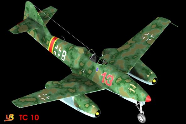

( hier eine Me262 von einem Freund   )

das was du  beschrieben hast, hilft mir schon ein wenig weiter.
Einer meiner Mentoren in der Konstruktion hatte mir nahegelegt:"Ein guter Konstrukteur ist ein fauler Konstrukteur."
Könnte ich mich mit deinem Freund über ein Step oder prt - Modell
einig werden ?
Wo er sich doch einmal die Arbeit gemacht hat.
Und das Ergebnis ist sehr überzeugend.

ich frag Ihn mal.
Allerdings ist seine Me nicht sehr genau, da mit TurboCAD gemacht.
Das Programm beherscht Freiformflächen nur auf unterstem Niveau.
Das Beispiel vom Habicht hab ich mit UG NX4 gemacht, die Unterschiede sind enorm! Geht auch viel schneller und vorallem genauer.
