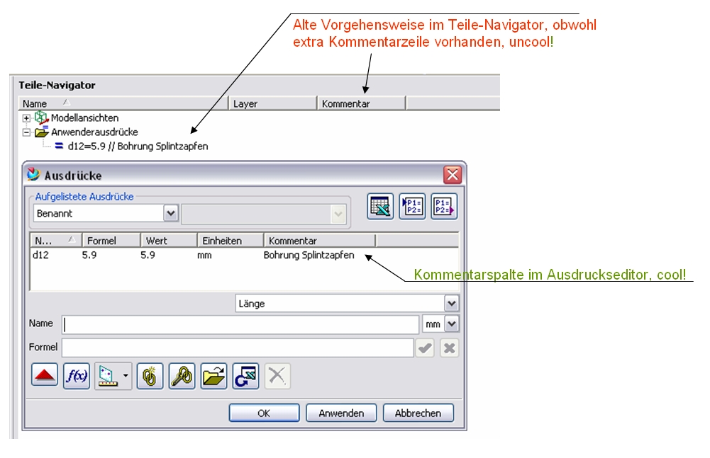

ich habe mal einen Kommentar an eine Expression (Ausdruck) geschrieben. Mit dem Ausdruckseditor in NX4 (in NX3 glaub ich auch) kann ich über rechte Maustaste Kommentare einfügen und sehe diese in einer extra Spalte. Cool.
Im Teile-Navigator habe ich leider nach alter Vorgehensweise den Kommentar am Ausdruck mit '\\' getrennt. Ich habe im Teile-Navigator doch auch eine Kommentarspalte, warum ist mein Kommentar da nicht drin?
(siehe Bild)
Wie kann ich meinen Ausdruckskommentar dorthin bekommen (Damit's Arbeiten einheitlich bleibt ;-)?
Vielen Dank für Eure Ideen.

vielen Dank für deinen Hinweis. Aber es ging mir nicht um Formelemente- (bzw. Feature-) Kommentare, sondern um Expression-Kommentare. Hier bietet UG mit dem Ausdruckseditor die Möglichkeit, Ausdrücke toll zu kommentieren. Jedoch werden im Teile-Navigator diese in der uralten Darstellungsweise angezeigt. Und dies wollte ich gern ändern.

danke für Eure Antworten. Ich bin evtl. leicht missverstanden worden.
Ich habe lediglich ein Darstellungsproblem mit den Expression-Kommentaren, kein Bedeutungsproblem !
Wie in meinem Bild gezeigt, hat der Teilenavigator eine Kommentar-Spalte. Funktioniert gut für Formelement-Kommentare, nutze ich auch so. Im Teile-Navigator habe ich zusätzlich noch einen Ordner für meine Nutzer-Ausdrücke (User-Expressions). Genau hier kann ich die Kommentar-Spalte nicht befüllen, würde ich jedoch gern. Oder ist dies nicht möglich, da diese Spalte nur für Formelement-Kommentare vorgesehen ist. Und wenn, dann ist UG da nicht sehr "nutzerkonform"!

das ist ein Bug in der Software.
Wir haben dies schon UGS gemeldet. Dachten auch das es ja schön wäre dies in der "Kommentar" Spalte nun zusehen.
Der IR wurde auch von seitens UGS in einen ER umgewandelt.
Wenn Du magst kann ich dir die Callnummer mitteilen dann könntest Du Dich auch dazu gesellen.
