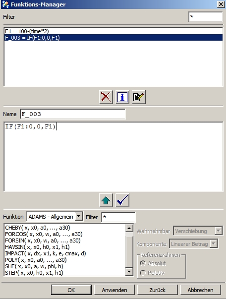

erstellt am: 01. Jun. 2006 16:22    Editieren oder löschen Sie diesen Beitrag!  <-- editieren / zitieren -->   Antwort mit Zitat in Fett Antwort mit kursivem Zitat    Unities abgeben: 1 Unity (wenig hilfreich, aber dennoch)2 Unities3 Unities4 Unities5 Unities6 Unities7 Unities8 Unities9 Unities10 Unities Nur für ISTVAN 10 Unities + Antwort hilfreich
ist nicht ganz einfach, hab da auch so meine Probleme.
Du kannst für Sinus z.B. folgendes eingeben sin(time).
Ich hab mal für eine Gasdruckfeder im Funktions-Manager folgendes eingegeben:
F1 ist die Kraft: am Anfang F1=100N ; nach 50 sec F1=0 und danach F1=negativ:
    F1=100-(time*2)
F_003 ist meine skalare Kraft
    F_003=IF(F1:0,0,F1)
F_003 geht dann von 100N auf 0N (time=50 Sec) und bleibt dann auf 0
Einen andere Möglichkeit ist über Funktions-Manager => ADAMS-allgemein. Hier gibt es z.B. die Step Funktion:
step(t,x0,h0,x1,h1)
t=time ; x0=Startzeit ; h0=Startposition ; x0=Endzeit ; h0=Endposition
Ist aber auch sehr gut im manual der ETH beschrieben (Pkt. 5.2). Hier wird ein Ventil im Motor nach einer Zeit geöffnet und später wieder geschlossen.
Thomas
