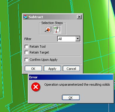

seit heute hab ich ein neues Phänomen für mich: Ich habe einen Solid, und wenn ich von diesem einen anderen Solid subtrahiere, entfernt UG die Parameter des Körpers.
Ist euch das auch schon passiert? Wann kommt das vor?, gibt es Gründe dafür, damit man daran vorbeiarbeiten kann?
Ich brauche zwar nicht alles parametrisch, aber so wie UG die Parameter wegwirft, dann nun auch wieder nicht.
vielen Dank, schonmal,

Das Passiert dann wenn nach dem Abziehen 2 oder mehere Körper entstehen! das geht nicht parametrisiert.
und ich habe es auch schon erlebt das bei fehlerhaften Körpern das abziehen unparametrisch geworden ist! aber immer mit hinweiß darauf!

*Danke* Okey, da war eine kleine Spitze, so daß zwei Körper entstanden wären. Umlaufend hatte ich zwar schon geprüft.
Normal bin ich dann die Fehlermeldung "Cannot split into two solids" gewohnt.
