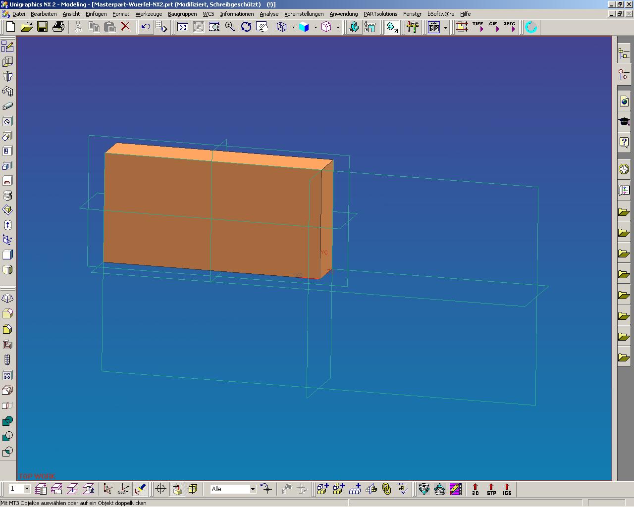

Hallo Zusammen
Habe ein kleines Problemchen mit Ebene.

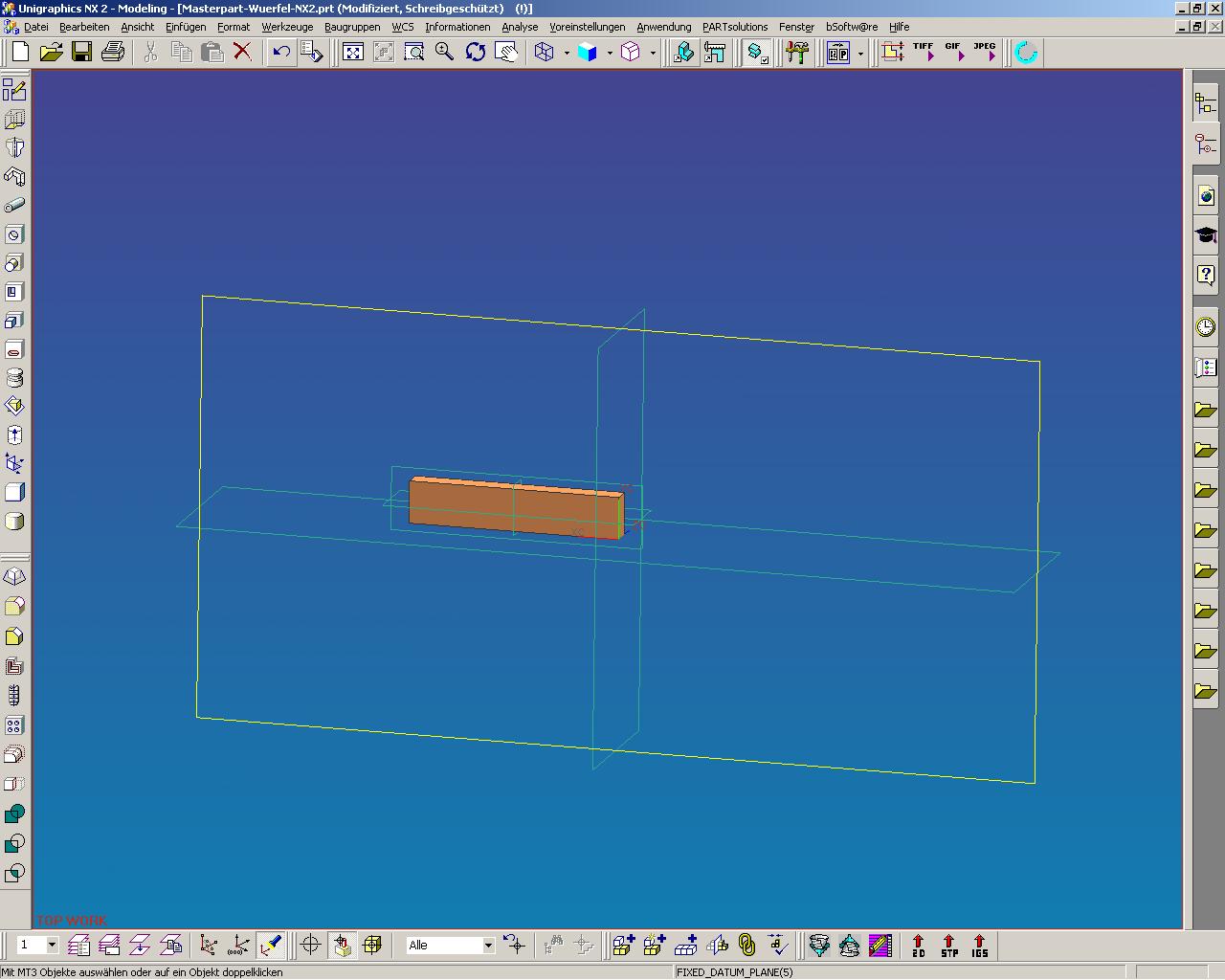

Ich habe auf einen Körper und zum WCS Ebenen erzeugt.Wenn ich den Körper jetzt kleiner mache wandern die Ebenen vom Körper mit,dei vom WCS aber nicht. Was muß ich machen damit die Ebenen vom WCS auch mitwandern?

Planes, die auf ein WCS fix platziert wurden wandern nie mit.
Benutze keine "Fixed Datum Planes", sondern mach sie parametrisch zu deinen Objekten. Könnte ich Deinen Featurebaum sehen, könnte ich mehr sagen.

"Bearbeiten / Formelement / Grösse fester Bezüge neu festlegen"
..aber mit deinen bezugsebenen hast du ein durcheinander!
bei einem block nicht mit fixen ebenen starten!

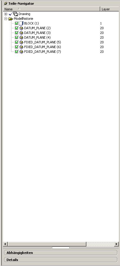

Hallo passt1.
Anbei Featurebaum zu meiner Frage.
Wir benutzen die Datei als Master für rechteckigen Körper.

hallo Börgi
formelemente 5-7 könnt ihr löschen!

Hallo Sirus.
Genau das habe ich gesucht.
Vielen Dank
