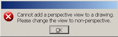

Hallo Billyboy,
Wie bekommst Du überhaupt eine perspektivische Ansicht auf die Zeichnung?
Wenn ich das probiere, kommt folgende Fehlermeldung (NX2):
Euer Kuno2

hallo,
habe auch das problem, dass ich keine perspektivische zeichnung erstellen kann.
weiss jemand rat, wie eine perspektivische ansicht ertellt wird.
danke

Hallo horst,
Wenn ich unbedingt auf der Zeichnung eine perspektivische Ansicht benötige, dann exportiere ich die entsprechende 3-D Ansicht als cgm-file und importiere dieses auf der Zeichnung. Ergebnis ist selbstverständlich nicht assoziativ.

Hallo zusammen
@Billyboy, zu Deinem Problem weiss ich leider auch nichts, leider
@Kuno2, Horst
meint ihr eine solche Ansicht wie im Anhang? Dann Einfügen > Ansicht > Grundansicht > usw.

betreffend Platzierung einer perspektivischen Ansicht: Ich bin so vorgegangen: Custom View erstellt (View - Save as...) / diese View auf die Zeichnung (Sheet) platziert / bei den Einstellungen (Style) ist ein Reiter mit 'Perspective', dort lassen sich noch ein paar Anpassungen machen, z.B. eben perspektivisch ein/aus. Dies bezieht sich auf NX3!
Ich habe bei UGS einen Call aufgemacht, Antwort: "Ist ein bekanntes Phänomen, wird irgendwann in einem Release korrigiert."
Fazit: UGS weiss bereits davon, aber der Fehler wird sicher nicht für NX3, NX4 oder NX5 korrigiert. Toll. So wie immer, wenn ich einen Error- Report schreibe. Sehr motivierend. Und somit ist die Funktion 'perspective View' UNBRAUCHBAR!!!
