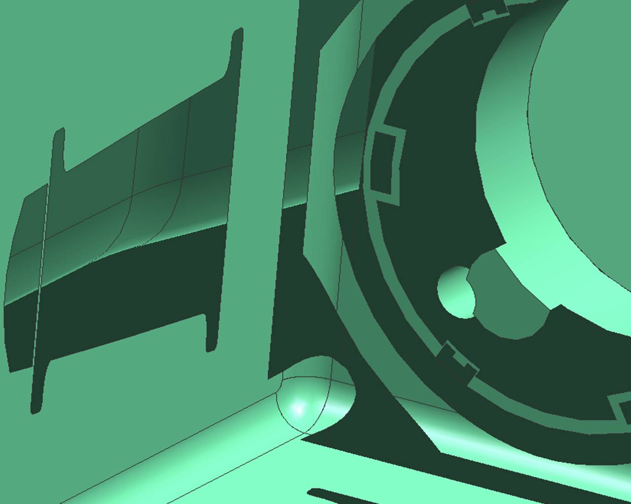

Hallo. Ich wieder mal!
Jetzt hab ich endlich passable Modelle bekommen, schon ergibt sich das nächste Problem.
Das Modell besteht aus "unparametrischen Features", welches zum Teil (der Fall hier) Flächenkörper sind.
Jetzt hab ich nicht benötigte "Anbauteile" entfernt und es bleiben merkwürdige "Löcher" in meinem Modell zurück.
Frage: wie bekomm ich die Fläche einheitlich geschlossen? Also quasi wie bekomm ich den "Abdruck" weg?
Hab schon prbiert eine Skizze (Rechteck) zu extrudieren, etc. bringt aber leider nicht das gewünschte Ergebnis.
Hoffe ihr versteht was ich meine. Quasi wie wenn der Sandkasten nach dem Weitsprung wieder eben gerecht wird.
Könnt ihr mir helfen?
Wie mach ich das "über Rundungen hinweg"?
Ich hoffe das Bild ist erstmal aussagekräftig genug, Problem taucht an ein paar Stellen auf.
PS: ich finds echt Wahnsinn wie einem hier iA geholfen wird. Großes Lob vorneweg an alle!
<- der Name kommt dabei raus, wenn alle "kreativen" Ideen bereits vorhanden sind!

entweder Du erstellst Dir durch vernähen/sew einen solid, trimmst dann die Anbauteile weg oder Du schliesst die Lücken mit begrenzter Ebene (oder anders wenn es keine ebenen Bereiche sind) und dann auch wieder vernähen/sew

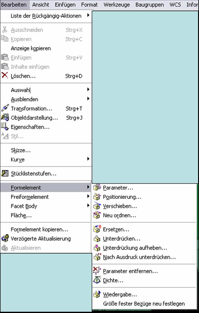

wenn ich das richtig verstehe, dann hast Du eine Fläche, in der Löcher sind und die sollen raus.
Das geht mit
>Bearbeiten >Fläche >Begrenzung
jetzt kannst Du die original Fläche oder eine Kopie davon bearbeiten,
dann weiter mit
>Bohrungen entfernen
danach müssten die Löcher weg sein.
Gruß Wolfgang

Danke Wolfgang, aber den Befhel hab ich nicht
unter bearbeiten -> Fläche gibts bei mir nur:
verschieben, ersetzen, unterteilen, löschen, größe ändern und verbinden

der Befehl findet sich unter: Bearbeiten -> Freiformelement -> Begrenzung.
bei mir leider nicht (siehe Bild)

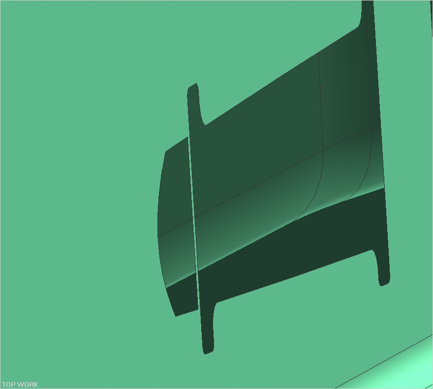

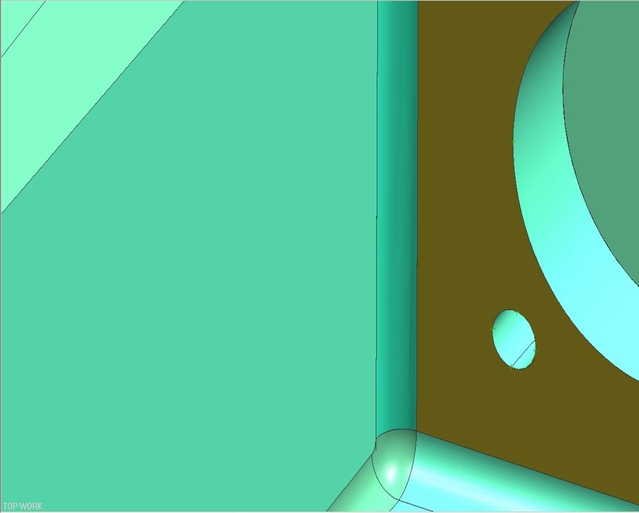

Vernähen klappt nicht, es ist danach immer noch ein Flächenkörper. Mit der Toleranz spielen kann ich ned, da kommen Fehlermeldungen.
stell das Teil doch mal rein, dann kann ich Dir ein paar Ansätze rein bringen
Hätte 2 Vorteile
a) wärs ordentlich gemacht
b) müsst ich die nächste Zeit nix mehr arbeiten,
weil (Nachteil
ich dann garantiert hier rausgeschmissen werd!
nee, sorry, geht nicht (c) !
anbei aber noch ein screen, das dürfte gehen
teilweise sinds doch Löcher, nicht nur Dellen
danke für weitere hinweise vorab

das kannst Du wohl vergessen, da fehlen ja komplette Bereiche

meine Empfehlung war Bearbeiten -> Freiformelement, nicht Formelement, im Menue eine Zeile weiter unten.
Zitat: "Wer lesen kann ist eindeutig im Vorteil".

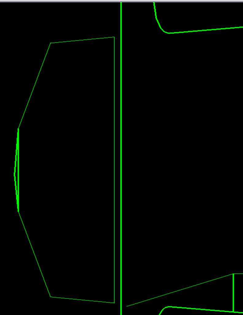

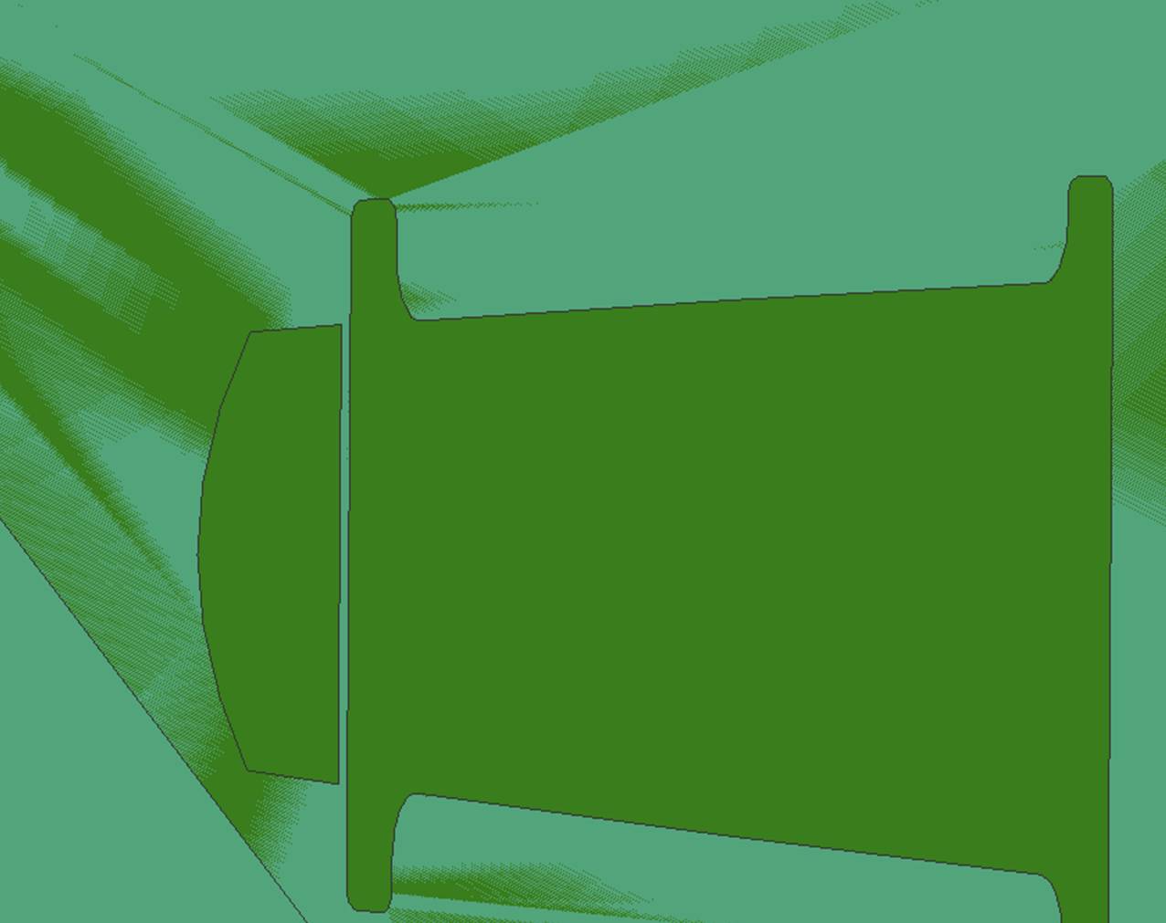

Also zunächst mal DANKE. Es hat funktioniert eine Fläche rein zu setzen die genau da rein passt.
Vernähen hat sich die Sau auch lassen. Allerdings immer noch das Problem:
Es taucht in der Zeichnung auf.
Habs mal angehängt!
Dieses "Trapez"ding ist der Teil wo die neue Fläche drin sitzt und erfolgreich reingenäht wurde. Ergebnis ist lediglich, dass die Linien dünner sind als vorher, aber immer noch sichtbar (und sogar bemaßbar!!!!)

erstellt am: 23. Mai. 2006 15:03    Editieren oder löschen Sie diesen Beitrag!  <-- editieren / zitieren -->   Antwort mit Zitat in Fett Antwort mit kursivem Zitat    Unities abgeben: 1 Unity (wenig hilfreich, aber dennoch)2 Unities3 Unities4 Unities5 Unities6 Unities7 Unities8 Unities9 Unities10 Unities
sorry
hier das Bild!

wenn diese Begrenzung in der Zeichnung nicht mehr erscheinen soll, dann musst du eine neue Fläche, wie auch immer erstellt, gegen die alte mit den Begrenzungen austauschen vor dem Vernähen.
Gruss Manfred

wie mach ich das denn?
ich grübel auch schon die ganze Zeit.
hatte mir ja überlegt, die Fläche, wo die Löcher drin sind komplett rauszuschneiden (entlang ihrer Außenkontur, die sieht man ja sowieso) und durch neue -ohne Loch- zu ersetzen. Danach vernähen.
Aber ich bekomm die Flächen nicht raus getrennt.

nach dem vernähen auf Ansichtsstil-glatte Kanten und den Haken raus
Gruß Thermo

Leider zu früh gefreut!
Ich war total happy, weil das super funktioniert hat!
Allerdings brauch ich in manchen Ansichten die "glatten Kanten" ganz unbedingt!

erstellt am: 24. Mai. 2006 14:21    Editieren oder löschen Sie diesen Beitrag!  <-- editieren / zitieren -->   Antwort mit Zitat in Fett Antwort mit kursivem Zitat    Unities abgeben: 1 Unity (wenig hilfreich, aber dennoch)2 Unities3 Unities4 Unities5 Unities6 Unities7 Unities8 Unities9 Unities10 Unities
okay, danke für den Tipp!
Ich habs jetzt folgendermaßen "gelöst", bzw. umgangen:
Zuerst über "vergößern" die Fläche 1:1 kopiert quasi.
Diese ausgeblendet
mit dem "getrimmter Flächenkörper"-Befehl die "durchlöcherte" Fläche komplett rausgeschnitten, entlang der Außenkonturen.
häufig war es hier nötig, mit Hilfslinien zu arbeiten.
Die zuvor kopierte Fläche wieder einblenden und an der gleichen Kontur trimmen.
Alels zusammennächen.
Ergebnis: die Flächen sind sauber und die Kanten, die man in der Zeichnung sieht entsprechen den Außenkanten, die man sowieso sieht.
Will mich allerdings noch nicht zu für freuen, noch hab ich die Zeichnung nicht neu abgeleitet.
Für den Screenshot (nicht über die Farben wundern) hab ich versucht den selben Ausschnitt nochmal zu bekommen zu Vergleichszwecken.
Vielen lieben Dank für die Unterstützung soweit. Pünktchen sind unterwegs!
