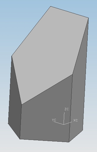

bin gerade verzweifelt dran, eine Abwicklung zu erstellen. Ich komm einfach nicht drauf. Im Anhang ist ein Prisma dargestellt, das möchte ich auf eine Ebene abwickeln, wahlweise mit oder ohne Grund- bzw. Deckfläche. Weiß jemand von Euch, wie sowas geht?
Edit: Anhang vergessen (mal wieder)

Der einfachste Weg ist ist die Flächen abzuleiten und die Flächen Stück für Stück in ebene Flächen zu drehen/schwenken.

ich würde das so machen wie Uwe das vorschlägt. Er meint wahrscheinlich einfach die Fläche über extracted face ableiten, parameter entfernen und dann im Raum neu positionieren

Ist das nicht reichlich umständlich? Meine Vorstellung wäre, dass ich eine Fläche angebe, auf die abgewickelt werden soll und dann die Flächen angebe, die ich abwickeln will. Sowas geht dann wahrscheinlich nicht, oder?

wenn du im Besitz einer Lizenz für das Blechmodul bist, würde es mit dem darin enthaltenen Abwicklungstool gehen. Dort kann man eine Basisfläche angeben, Kanten die Aufgeschnitten werden müssen (hier die Ecken deines Prismas) und natürlich alle Flächen, die Abgewickelt werden sollen.

ich denke, man kann die Flächen auf eine Ebene abwickeln, aber nur, wenn die Kanten mit einem Radius versehen sind.

...guckst du unter Anwendung - Blech - Formen/Abwickeln
und dann weiter mit Werkzeug _Abwicklung.

Wenn du in dieser Funktion bist, mußt du eigentlich nur eine Fläche anklicken und es wird eine Ableitung erstellt. Zumindest geht das bei uns so. Keine Ahnung, ob da evtl. noch was eingestellt werden muß.???
Aber sollte das nicht funktionieren, kannst du dir behelfen, indem du die Körperkanten als Kurven erzeugst: Einfügen, Kurve aus Körpern, Extrahieren, Kantenkurven. Und dann die Kurven drehen und auf eine Ebene legen...

prisma_flat_pat_0.prt.txt
Ich hab so den Verdacht, an einem Vollkörper gehts nicht.
Schau dir mal den angehängten Part an.
Als Workaround könnte man 2 FlatPattern machen und die dann in eine Gesamtabwicklung zusammenführen ...

Ich denke dein Problem ist das du kein Blechteil hast.
Extrahiere die Flaechen
Insert -> Assosiative Copy -> Extract
Dies ergibt sheetsolids ..... und die kannst du abwickeln.

du bist nicht bloed ...... die Vorgehensweise ist etwas umstaendlich da du das Teil nicht als Blechteil konstruierst hast.
nachdem du die Flaechen extrahierst hast musst du diese zusammennaehen
( sew )
Dann Application -> Sheet metal -> Forming/Flattening
Dann Tools -> Flat pattern
Start Flaeche selektieren .... alle anderen Flaechen als preserving Faces selectieren . Dann die Kanten selektieren die aufgeschnitten werden sollen ........ schick eine PM mit Tel.nr wenns noch nicht klappt
