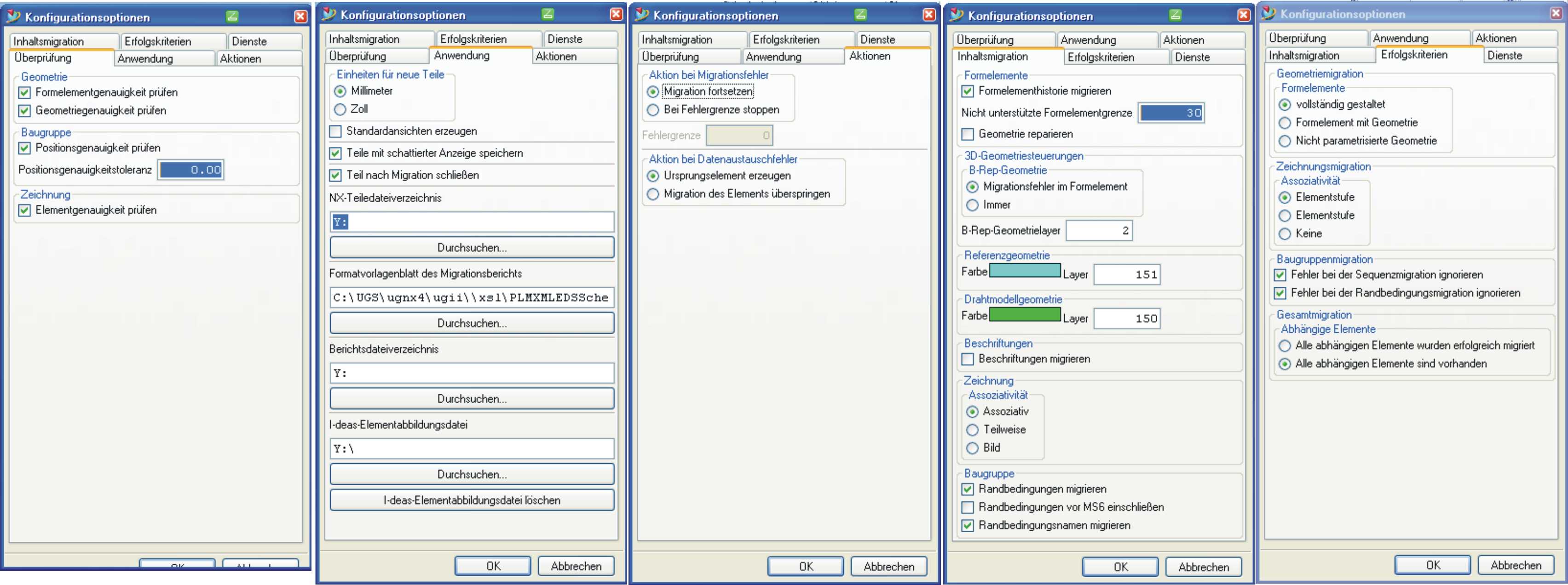

Im Moment sind wir gerade dabei herauszufinden wie man am sinnvollsten so viele Daten wie irgendwiemöglich von I-deas nach NX migrieren kann (über Nacht oder Wochenende)?
Das Problem ist nun folgendes, daß bei einer Massenmigration das CMM immerwieder in einen Fehler hineinläuft (Z.B. Modelierfehler), wobei in den Optionen alle Fehlerignorationen eingeschaltet sind! Wie kann ich hier trotzdem ein weiterlaufen trotz Fehlermeldung erreichen??
Als Anlage habe die Screenshots vom CMM-Options.
Danke für eure Antworten.
