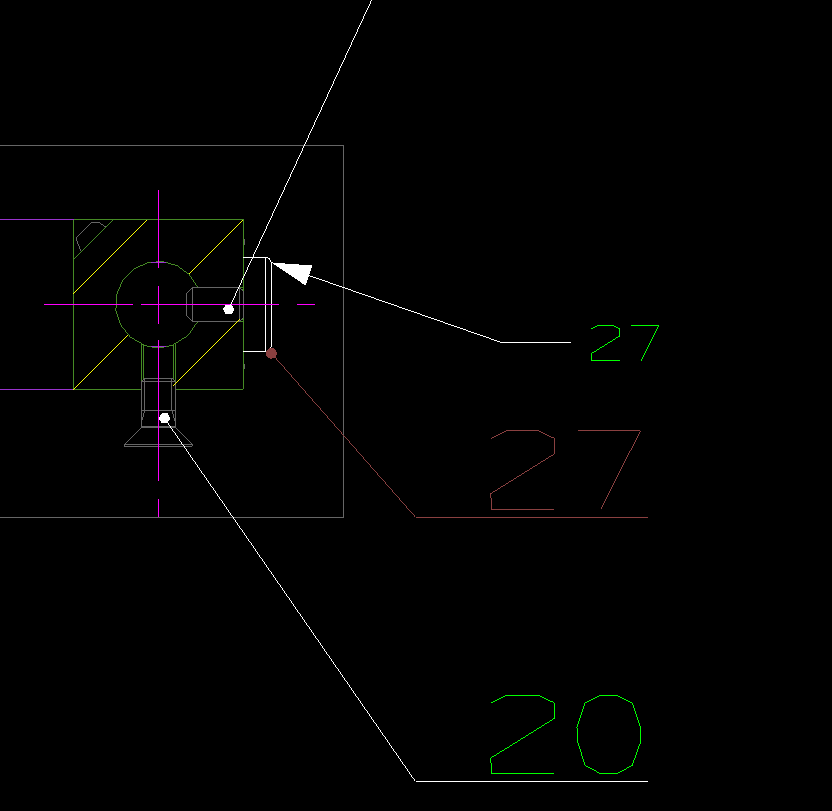

Ich habe das Problem das wenn ich einen Änderung auf einer bestehenden zeichnung von uns mache meine Texte und die Bezugspfeile dazu nicht mehr stimmen.
weis jemand wie ich das wieder einstellen kann.
Der richtige Stiel den wir verwenden sollen sit der mit den zwei Großen bezeichnungen 27 und 20.
Der Text soltle also über der Linie sein und nicht wie bei dem maß mit dem pfeil in der Mitte.
Hbae schon gesucht aber leider nix gefunden

wenn du den Pfeil oder Leader für deinen Text setzt, gibt es das Menü "Bezugspfeil erzeugen" und dort wiederum "Textausrichtung". Da werden dir dann alle Varianten optisch angeboten.

Die Einstellungen für die Texte werden mit dem Part mitgespeichert.
Daher ist immer diese "alte" Einstellung wieder da.
Einstellung über #Preferences#Annotation
Darin kannst du auch die aktuellen CustomerDefaults einlesen (sofern die ordentlich eingestellt sind).

also habe beide möglichkeiten ausprobiert das resultat ist das gleiche nach wie vor?
mittlerweile glaube ich das NX3 da einen fehler baut weil ich mittlerweile wenn ich einen Schnitt erstellen will oder den selbigen aktualisieren jedes mal die selben fehlermeldungen bekomme
Modeler error occurred when updating section view.
In den customer defaults ist alles eingestellt wie bei den anderen drawings auch.

Nein das weis ich ja wie es geht aber ich habe das nun versucht Ug reagiert nicht auf die Veränderungen *grübel*

Der ModelerError hat mit den Texten nichts zu tun, der ist separat zu sehen ... kann unterschiedliche Ursachen haben, versuch einmal, die SectionLine neu zu positionieren.
Die CustomerDefaults werden zum Zeitpunkt des Erzeugens der Zeichnung in das Teil übernommen. Ab dann gilt, was "im Teil" eingestellt ist.

Joah das habe ich bereits herausgefunden soweit ist es auch eingestellt. der tipp von walter funktioniert nun auch auch, aber leider muss ich das jedesmal machen und ich krieg es nciht hin das es zum Standard wird .
irgendwas in den defaults stimmt da nicht.
kann man die eigentlich auslesen das man sie mal posten kann?
