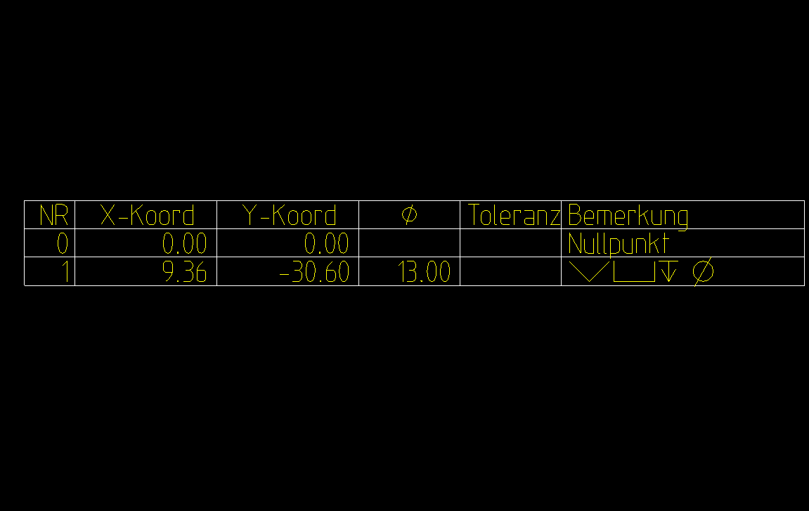

ich möchte die Zeichen für "Flachsenkung" ; "Durchmesser"und ähnliches in die Zeile für Bemerkung einfügen können. Im normalen Textmodus kann ich sie nachträglich einfügen, aber wenn ich dann die Tabelle mal verschiebe bleiben die Zeichen am alten Platz.Kann da einer helfen
Noch was: Wenn ich die Bohrungsnummern per "Hand" an eine günstigere Position verschiebe, sind sie nach der nächsten Bohrtabellenaktualisierung wieder verschoben, kann man das verhindern???
Danke schon mal für eure Mühe!

Grundsätzlich solltest Du alle Bemerkungen im Änderungsmodus der UGTOOLS-Bohrtabelle vornehmen, nicht im normalen Textmodus, dann sollten sie sich auch mitverschieben.
Was die Bohrungsnummern betrifft, kann ich Dein Problem nachvollziehen, habe jedoch auch keine Lösung.
Gruss Manfred

ich versuche ja grade diese Zeichen direckt in der Bohrtabelle zu verfassen. Leider funktioniert das nicht mit Sonderzeichen oder gibt es eine Befehlszeile die hilft?

ich habe mir die Befehlszeile der entsprechenden Sonderzeichen einfach aus dem Editor kopiert, mit dem DIN-Font sollte es auf jeden Fall klappen.

leider funktioniert das nicht, noch irgendwelche Ideen?
