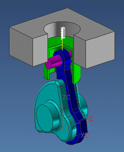

Ich sitze zur Zeit an einer Hausarbeit für die Fachhochschule. Unser Thema ist es, eine Baugruppe zu erstellen. Da ich mit einem Kommilitonen einen Motor konstruiere, fänden wir es schön, die beweglichen Teile (Kolben, Kolbenstange, Schwungscheibe, etc.) in  einer Simulation zu veranschaulichen, um das Prinzip verständlich zu machen.
Meine Frage also: Wie bekommen wir es hin, einzelne Bauteile einer Baugruppe als bewegte Teile zu simulieren?

bitte nicht böse sein, aber deine Frage ist so nach dem Motto "Wo muss ich in UG hinklicken, dass am Ende ein fertig konstruiertes Auto rauskommt?"
Habe schon viel mit Kinematik gespielt und muss sagen, dass es schon ein etwas mächtiges Werkzeug ist. Nicht umsonst gibt es zu diesem Tool mehrtägige Schulungen. Aber natürlich werden wir versuchen, dir zu helfen  Aber vorher musst du noch ein paar Infos geben.
- Kennst du dich schon etwas aus im Kinematik-Modul?
- Kennst du dich mit Gelenken und Verbindungen aus?
Wenn nicht, würde ich empfehlen, zuerst die Sachen in CAST anzuschauen, da wird unter anderem anhand eines Beispiels für einen Kolben erklärt, wie die Kinematik in den Grundsätzen funktioniert (siehe dazu auch angehängtes Bild, direkt entnommen aus CAST).
Hoffe, ich konnte dir zumindest ein klein wenig helfen. Wenn du dann noch spezielle Fragen hast, kannst du ja jederzeit posten

Also, wenn eine "durchverknüpfte" Baugruppe animiert werden soll, so ein Kurbeltrieb wie im Bild von Markus, braucht man keine Kinematik und auch dat Dingens mit FrameNumber halte ich dann für zu kompliziert. Einfachster Weg: Baugruppensequenzen, Animation erstellen, dazu dann einfach an den Handles drehen, ziehen etc...
Typisches UG-Problem, zu viele mögliche Lösungen...
