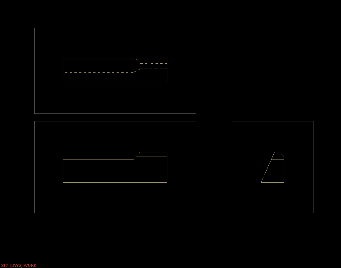

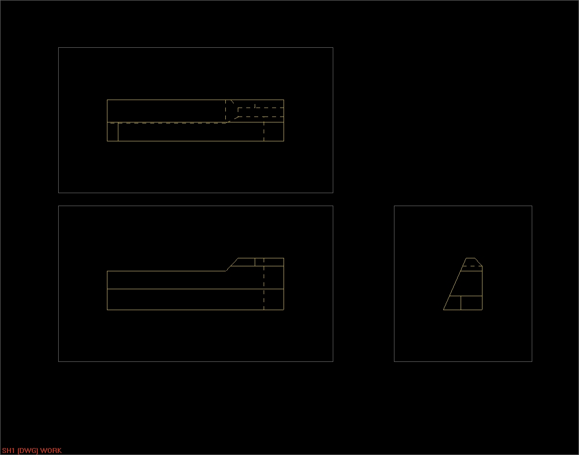

Hallo Leute,
nachdem Erstellen von Körpern welche aus Einzelflächen erzeugt werden
sind die Umrisslinien der Einzelflächen auf der Zeichnung immer sichtbar, dies erzeugt mitunter Missverständnisse bei der Zeichnungsinterpretation.
Bisher habe ich mir immer mit der manuellen Nachbearbeitung durch ausblenden der sichtbaren Linien beholfen, die ist jedoch relativ aufwendig, vor allem passiert immer wieder das Linien übersehen werden.
Gibt es einen Schalter der diese Umrisslinien unterdrückt

Kannst du mal so etwas hier reinstellen?
Zwei Ideen:
- Reference-Sets
- Layer

Habe einmal ein Beispiel beigefügt, aber wahrscheinlich schon die Lösung dazu gefunden
Musste nur die glatten Kanten abschalten damit ist das Ergebnis so wie es sein sollte.

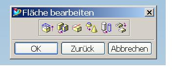

erstellt am: 05. Apr. 2006 13:52    Editieren oder löschen Sie diesen Beitrag!  <-- editieren / zitieren -->   Antwort mit Zitat in Fett Antwort mit kursivem Zitat    Unities abgeben: 1 Unity (wenig hilfreich, aber dennoch)2 Unities3 Unities4 Unities5 Unities6 Unities7 Unities8 Unities9 Unities10 Unities Nur für ugsi 10 Unities + Antwort hilfreich
hast du schon versucht, die Flächennähte mit "Fläche bearbeiten" "Fläche vereinen" zu entfernen (ganz rechts das Icon)
Wenn das funzt, wäre sowohl dein 3D Modell als auch deine Zeichnung sauber.
