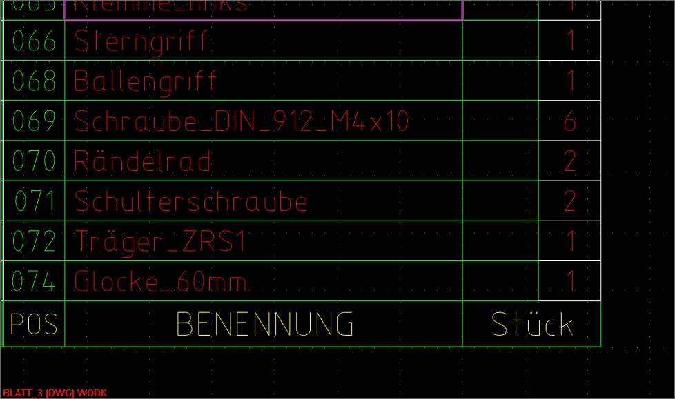

Hallo allerseits,
in meiner (vorläufigen) Stückliste habe ich wie ihr im Anhang sehen könnt die Stückzahl und in der ersten Spalte die Position.
Wie ihr weiter sehen könnt, werden bei der Positionsnummer z.B. die 38 mehrmals untereinander aufgeführt, obwohl ich die Teile im Baugruppennav. gepackt hatte.
Wie ihr vielleicht ahnt, gefällt mir das überhaupt nicht.
Kann mir jemand helfen?
Istvan

hallo istvan
du musst deine spaltendefinition wie folgt auslegen:
Spalte I Spaltentyp I Attributname I Standard-Text    I Anwenden auf I Schlüsselfeld
-------I------------I--------------I-------------------I--------------I--------------
POS    I Callout    I $~C          I                  I Alle Zellen..I nein
Artik. I Allgemein  I DB_PART_NO  I <W$=@DB_PART_NO>  I Alle Zellen..I ja
Bez.  I Allgemein  I DB_PART_NAME I <W$=@DB_PART_NAME>I Alle Zellen..I nein
Menge  I Stückzahl  I $~Q          I                  I Alle Zellen..I nein
gruss urs

erstellt am: 04. Apr. 2006 09:29    Editieren oder löschen Sie diesen Beitrag!  <-- editieren / zitieren -->   Antwort mit Zitat in Fett Antwort mit kursivem Zitat    Unities abgeben: 1 Unity (wenig hilfreich, aber dennoch)2 Unities3 Unities4 Unities5 Unities6 Unities7 Unities8 Unities9 Unities10 Unities
... das erste Problem ist gelöst.
In der Spalte POS darf kein Haken bei "Schlüsselfeld" gesetzt sein.
Aber da ist noch der zweite Punkt.
Zum Verdeutlichen habe ich wieder ein Bild angehangen.
Ich will im Stücklistenfuss eine 4. Spaltenbezeichnung haben.
Istvan

erstellt am: 04. Apr. 2006 09:34    Editieren oder löschen Sie diesen Beitrag!  <-- editieren / zitieren -->   Antwort mit Zitat in Fett Antwort mit kursivem Zitat    Unities abgeben: 1 Unity (wenig hilfreich, aber dennoch)2 Unities3 Unities4 Unities5 Unities6 Unities7 Unities8 Unities9 Unities10 Unities Nur für ISTVAN 10 Unities + Antwort hilfreich
...was soll den diese spalte beinhalten?
gruss urs

erstellt am: 04. Apr. 2006 09:40    Editieren oder löschen Sie diesen Beitrag!  <-- editieren / zitieren -->   Antwort mit Zitat in Fett Antwort mit kursivem Zitat    Unities abgeben: 1 Unity (wenig hilfreich, aber dennoch)2 Unities3 Unities4 Unities5 Unities6 Unities7 Unities8 Unities9 Unities10 Unities
z.B. MATERIAL. Wen dass funzt, dann möchte ich 3 weitere Spalteneinfügen mit
FERTIGMAß + LIEFERANT + BEMERKUNGEN.
Sag bloß, du hast eine Idee

hallo istvan
ja, glaube schon das dies möglich ist!
>>Ich will im Stücklistenfuss eine 4. Spaltenbezeichnung haben...
ich empfehle dir aber, die splaten nicht zu "teilen", sondern pro spalte auch einen titel unten, aus div. gründen!
>>z.B. MATERIAL / FERTIGMAß / LIEFERANT / BEMERKUNGEN
wie sehen die attributnamen aus?
gruss urs

Genau das will ich ja.
Ich habe eine Spalte am oberen Rand markiert.
MT 1 und MT3 nacheinander  und Einfügen.
Aber das Ergebnis ist halte, das er wie in meinem Beispiel die "STÜCK" über beiden Spalten schreibt.
Was genau das ist, was ich NICHT wollte.
Nur wie mache ich es besser?

..du machst was falsch, zwischen punkt 1-5
Erzeugen der Stückliste in nx2
1.kleine Baugruppe erzeugen mit 2 Komponenten
2.alle Attribute sauber definieren (DB_PART_NO / _NAME / _REV)
3.in Baugruppenzeichnung in Anwendung „Zeichnungerstellung...“ wechseln
4.„Einfügen / Stückliste...“
5.Spalten ergänzen und löschen
6.Spalten definieren über „Stil / Beschriftung“
7.Spalten definieren über „Stil / Spalten“
Spaltentyp: Callout / Allgemein / Stückzahl
Attributname: DB_PART_NO / ..................
Standard-Text: $~C / W$=@DB_PART_NO / ..........
Anwenden auf: Alle Zellen in Spalte
Schlusselfeld: ja / nein (ja = DB_PART_NO)
8.Spalten definieren über „Stil / Zellen“
Format: Wichtig: 1. Spalte mit Pos.-Nummern muss auf „Nummer“ stehen!
„Textausrichtung“ und „Nummerische Null anzeigen“
9.Spalten definieren über „Stil / Einpassungsmethoden“
10.Stückliste wählen (MT2) „Stufen bearbeiten“ einstellen
11.Stückliste wählen (MT2) „Stil / Stücklisten“
12.Stückliste wählen (MT2) „Stil / Schnitte“
13.Stückliste wählen (MT2) „Sortiere...“
14.Spaltenbreite mit ziehen anpassen
Tipp: Format z.B. A3 einschalten, anpassen, ausschalten
15.Stückliste wählen (MT2) „Als Schablone speichern...“
mit teamcenter muss das ganze noch in eine palette (pax-Files) verpackt werden!
gruss urs

Ich habe in der Stückliste eine Spalte mit den Fertigmaßen der Teile.
Das macht sich gut für die Arbeitsvorbereitung.
Gibt es eine einfache Möglichkeit die Ausdrücke, die den Rohling beschreiben in die Stückliste zu laden.
Die Ausdrücke haben in jeder Komponente die Bezeichnung(Namen) "Länge","Breite","Höhe".
Ich sehe da nur die Möglichkeit mit dem verlinken von Ausdrücken.
Das ist aber blöd, wenn eine neu eingefügte Kompon. in der Baugruppe neu verlinkt werden muß.
Zur Zeit arbeite ich hier mit einem Atribut, was aber nicht assoziativ ist, sollte sich der Rohling in seinen Abmessungen ändern.
Gut Frage gell .
i.A. Istvan
