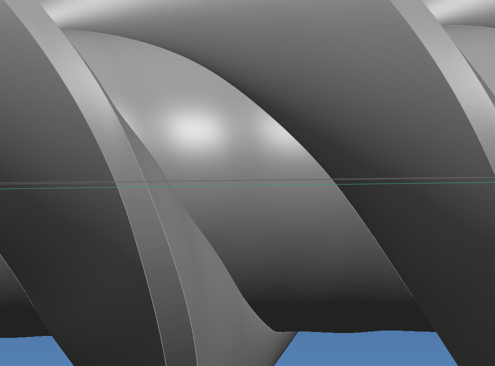

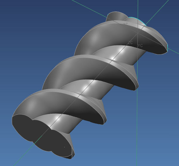

ich habe ein Problem mit der Genauigkeit von Freiformflächen.
Das dargestellte Teil wurde als Stirnschnitt skizziert und mit der Extrudiert (Swept) Funktion entlang einer Helix erstellt.
Die Toleranz hierbei habe ich auf 0 gesetzt, so dass zumindest schonmal definierte Körperkanten erstellt werden.
Wie kann ich die starke Welligkeit im zylindrischen Kerndurchmesser und in den Zahnflanken wegbekommen?
Ich tippe darauf, dass man irgendwo entsprechende Toleranz-Parameter einstellen kann. Die Frage ist nur wo?
Bin für jeden Tip dankbar.
Björn

kannst du das Modell mal hereinstellen.
spez. beim swept gibts ne Menge Optionen einzustellen.
Häufigstes Problem ist /sind die Qualität(en) der Führungskurven
manchmal Hilft eine zusätzliche kon. Linie bei der Aussrichtung

hab das Teil mal in den Anhang gepackt.
Bei der Swept-Funktion habe ich mit Toleranz 0 und Vektorrichtung anstatt "erzwungene Richtung" schon ganz gute Ergebnisse erzielt.
Vorher war es schlechter.
Die Genauigkeit der Helix als Führungskurve hat tatsächlich Auswirkungen. Die Welligkeit verschwindet; dafür scheint der zyklindrische Mittelteil nun etwas konisch zu werden.

Hallo bs1903,
Ich habe gerade einen Versuch gemacht:
Durch einfügen einer zweiten Leitkurve, die gleich der ersten Helix ist aber um 180 Grad gedreht, wurde die gemessene maximale Abweichung der R8-Zylinderfläche von dem genauen Zylinder
verbessert
von      Maximum Distance Error  =      0.11454379379297
auf      Maximum Distance Error  =      0.0033671610830
Euer Kuno2

warum muß eigendlich immer alles so kompliziert gemacht werden?
Eine Helix erzeugt niemals eine exakte Kreisbahn von oben betrachtet. Es ist immer eine Spline-Kurve mit entsprechender Abweichung!
Darüber hinaus ist im Bereich Freiformflächen-Modellierung immer mit deutlich geringeneren Toleranzen zu arbeiten. Die Standard-Toleranz von 0.0254 reicht hier niemals! Auch nicht bei der Helix.
Das Mittelteil ist doch wohl ein Zylinder mit 16mm Durchmesser - also hier erst mal einen Zylinder extrudieren (z.B. Skizze mit Kreis). Dann die Zahnflächen einmal mit dem Swept mit Orientierung in Zc-Richtung erzeugen. Dazu vorher in einer Skizze die Zahngeometrie auf der Innen- u. Aussenseite schließen. Damit eine assoziative Kopie der Zahngeometrie in 180° erzeugt werden kann, muß die erste Swept in eine Formelement-Gruppe gelegt werden. Dann alles vereinigen. Noch ein paar Offsets und etwas Trimmen, und man hat eine exakte Geometrie.
Anbei eine mögliche Lösung in der Zip-Datei.
