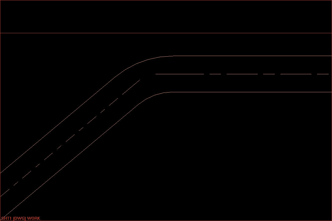

Tag UGs,
wie erzeuge ich Teilkreis-Mittellinie auf einem Rohrstück?

hallo,
im bereich des bogen ist mit keine möglichkeit bekannt eine mittellinie zu erzeugen.
ich erzeuge mir eine leitkurve für das rohrstück als z.b. sketch, stelle die darstellung der linie auf linientyp mittellinie um und nehme dann die leitkurve mit in die zeichnung (ins reference-set "draw").
vielleicht geht es auch anders.... (?).... glaube aber nicht

Hallo jasabil,
im Bereich des Bogens bleibt wohl nur der "erweiterte Modus" oder Skizze, der Rest geht mit Quader-Mittellinie.
