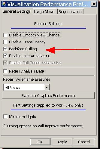

Entschuldigt den plakativen Titel, aber das Teil schafft mich noch.
Also: Ich habe ein Modell bekommen (als IGS). Schön importiert und das sieht auch ganz gut aus. Problem: sind alles Flächenkörper. Das Dinge ja noch. Das Teil soll in eine Baugruppe nur dargestellt werden (optische Betrachtung). Jetzt will ich teile davon anders einfärben. Lässt es auch mit sich machen, allerdings wird "die falsche Seite" eingefärbt.
Beschreibung: ist ein Scheinwerfer. Gehäuse mach ich schwarz. Wenn ich jetzt die Blinkerscheibe orange mache, bleibt sie "von vorne" schwarz. Wenn ich allerdings von hinten durch die Kabeldurchführöffnung rein schaue ist es wunderbar orange.
Was nun tun? Verwende UG NX2!

Sorry, wenn ich etwas doof frage, aber hast Du beim Umfärben mit dem dem Typenfilter gearbeitet?
Es gibt da nämlich den Unterschied zwischen Fläche (Surface) und Flächenkörper (Sheet Body) - und da ein Sheet Body immer mindestens  zwei Surfaces hat kann man die unabhängig vom (Flächen-)Körper umfärben.
Mein Tipp ist, dass genau das passiert ist.

ich denke das Du zwar nur Flächen hast, diese aber durch die Wandstärke der Teile vorne und hinten Flächen haben. Schieb deine versiedenen Flächen auf entsprechende Layer, dann hast Du nicht so ein Problem mit dem selektieren

Die lassen sich nicht auf Layer verschieben "Operation nicht unterstützt".
Seltsam: Bei manchen kann ich die Forderseite einfärben, bei anderen nicht. Hab bei der Auswahl immer drauf geachtet, wirklich die "Stirnfläche" und nicht den Flächenkörper zu nehmen!
Bin für weitere Ideen wie man das ganze austrickst dankbar

Die Symmetrie ist mein Freund. Ich spiegele die "editierbaren Flächen" gerade munter auf dem Teil rum und ersetze dadurch die "bockigen", so scheint's zu gehen.
TrotzdeM. ich will ja auch was lernen, also wer noch alternative Ideen hat: immer her damit

hört sihc fast an, als ob du nur von einer seite beleuchtest: voreinstellungen => visualisierung => darstellung => licht von 2 seiten ev. nicht aktiviert? dann wird nämlich die "negative" seite (entgegengesetzt der flächennormalen) der fläche abgedunkelt.

Wenn "Backface Culling" gesetzt ist, wird ein sheetbody auf der negativen Flächennormalenseite nicht schattiert dargestellt.

Danke soweit.
wie gesagt, ich habs jetzt überlistet bekommen. Werd das andere aber mal ausprobieren
- Beleuchtung von 2 Seiten: jetzt ist mein schönes schwarzes Gehäuse so hellgrau glänzend
- Das Kästchen war nicht aktiv
