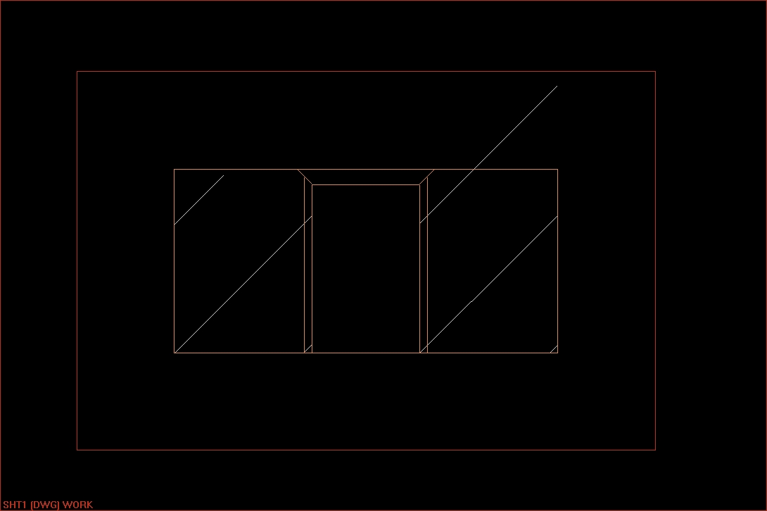

Moin!
Die Kanten oben und unten lassen sich nicht wählen, von daher die Linie im Bild rechts oben herausragt.
help

Ist die Ansicht aktuell bzw. hast du die Geometrie geändert?
Ist das Bauteil sehr klein?
Prüfe die Toleranzeinstellung für Schraffuren....
(Stil => Schraffur wählen => Toleranzwert steht ganz oben im Window)

notfalls im Expand eine dünne Linie zufügen, als Schraffurbegrenzung! Ist zwar nicht die feine Art, aber wenn alles andere versagt...

ja, Jula du hast recht - ich hab's nicht aktualisiert
Dankeschööööööööön!!!!!!!!
Danke kasalex!!!

oft ist es auch sehr hilfreich die Toleranz der Schraffur anzupassen (verkleinern).
Schraffur selektieren -> RMB -> Style -> ...
