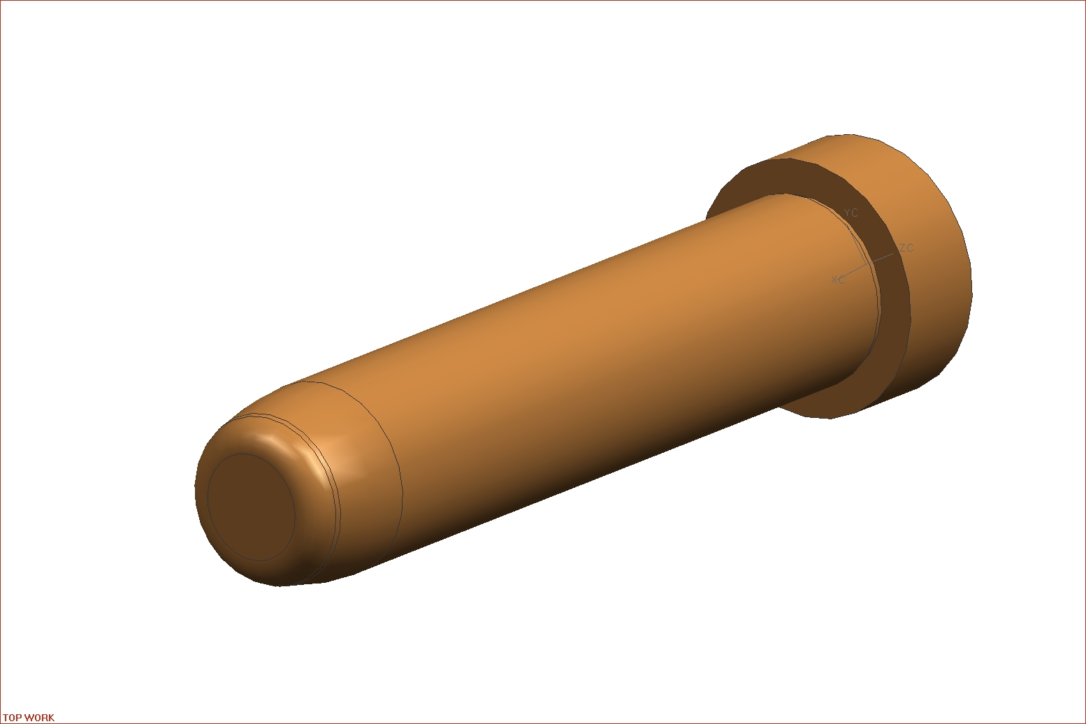

Guten Morgen,
ich möchte in der NX3 ein step-File aus einem Normteilkatalog importieren. Das Teil kommt als Volumen an, ist aber trotzdem fehlerhaft. Der gleiche Import in der NX2 funktioniert problemlos.
Kann ich in irgendeiner Datei was an den Einstellungen verändern, dass der Import wie in der NX2 fehlerfrei kommt?
Ich hab das Teil zum Probieren mal angehängt(txt=>stp).
Danke für eure Bemühungen.

hallo jörg,
du bist mir ja ein scherzkeks    .
import funktioniert bei mir mit step203. es sind zwar leichte lücken zwischen den flächen, aber man erkennt was es sein soll.
und so viele einstellmöglichkeiten gibt es für den import nicht.

habs grad mit einer anderen Säule probiert und auch mit step203 - gleiches Ergebnis. Desweiteren möchte ich nicht immer über Datei neu und Datei importieren vorgehen, sondern einfach über Datei öffnen Dateityp step den Import vornehmen.
Danke trotzdem für dein Bemühen.
J.B.

habt Ihr's mal mit Step214 probiert? Das Teil oben funktioniert bei mir damit problemlos.

Nochmal zum Verständnis: Die Säule darf vorn keine Spitze haben.(siehe Bild)

dann ist es bei mir auch nicht korrekt...

Problem gelöst!
- Ordner STEP203UG von NX2 nach NX3 kopieren
- zuvor Orginalordner umbennen
- aus Orginalordner *.dll´s und *.pdb´s in kopierten NX2 Ordner kopieren
- *.prt´s umbenennen in ...nx30_mm.prt
