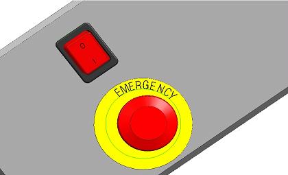

ich möchte einen gebogenen Text in eine Datei einfügen.
Zur Zeit behelfe ich mir, indem ich für jeden Buchstaben das WCS einzeln drehe.
Was hinterher schlecht editierbar ist.
Kann mir bitte einer von euch weiterhelfen?

UG-TOOLS - text auf Kurve. Die Qualität lässt aber zu wünschen übrig
Gruß Thermo

.... und die kurven dann noch in ´ne skizze, parameter vergeben und fertig.
schön aufwendig und nur zu empfehlen, wenn man mal nix zu tun hat.
  also eigentlich nie.

Wir haben das UG TrueType von der Wiedemann Engineering.
Man kann UG und TrueType Fonts als Linien oder auch direkt als 3D (extrudiert) auf Flächen (auch gebogen) und einer Platzierungslinie erstellen.
http://www.w-eng.de/index.htm?page=/tt2ug_service.htm
