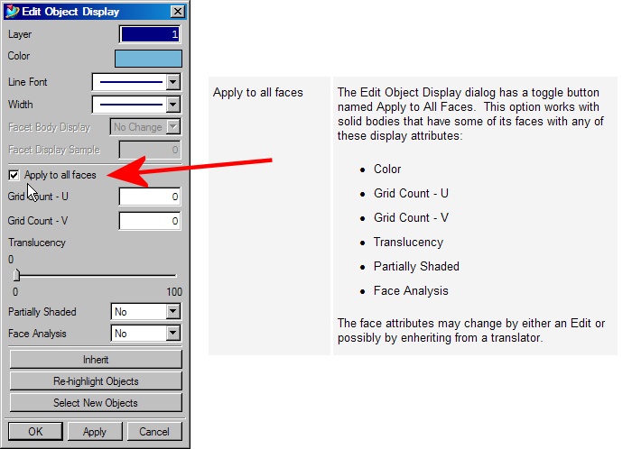

von UG18 auf NX3 gewechselt, und da tauchen immer wieder nette Kleinigkeiten auf...
Problem: Habe bei einem Körper eine einzelne Fläche mit einer anderen Farbe versehen (für einen Screenshot, Visualisierung für eine Besprechung). Vorgehen: CTRL-J, Filter auf 'Face' setzen, andere Farbe wählen, finito.
Nun kann ich das nicht mehr rückgängig machen. Bei UG18 konnte ich einfach den ganzen Körper anwählen und mit 'Inhirit' eine der original eingefärbten Flächen anwählen, fertig. Das klappt nicht mehr.
Ich kann wohl die selbe Fläche zurückfärben, doch bleibt dieses Attribut erhalten - wenn ich den Körper anders einfärbe, bleibt diese Fläche davon unberührt.
Wer kann mir da weiterhelfen?

Hi Billyboy,
NX3 trennt strikt zwischen Körper- und Flächenfärbung: Flächen überfärben die (durchgehende) Körperfärbung, erkennbar daran, dass die Kanten die Körperfarbe behalten.
Zurückfärben: Strg+J, Filter = Face, Alle auswählen, OK (->Farbe wird mit "mehrere" angezeigt) Farbfeld wählen, im Farbmenü "Inherit" wählen, Körper wählen, OK, OK.
Dann ist alles gut...

Lieber Ralf,
ja, die umgefärbte Fläche hat in der Drahtdarstellung noch die ursprüngliche Farbe.
Wenn ich nun alle Flächen umfärbe, wie von dir beschrieben, ist das Problem nicht wirklich gelöst. Möchte ich nun den Körper später mal umfärben, passiert nichts mehr. Da ja alle Flächen umgepinselt wurden.
Vielleicht muss ich da einen Call bei UG aufgeben... :-(
Oder gibt's noch einen Geistesblitz?
Bei den Baugruppen kann man bekanntlich, losgelöst von der Komponente, umfärben. Das lässt sich über 'Utilities / Part Cleanup' wieder rückgängig machen. Mein Problem hier scheint ähnlich zu sein, doch finde ich den richtigen 'Schalter' nicht...

Original erstellt von Billyboy:
Das ist so richtig. So müsstest Du, wenn Du Den Körper "innen und außen" umfärben möchtest, den Filter dann auf Körper und Fläche setzen, weil sonst nicht die Flächen gleichzeitig mit dem Körper umgefärbt werden. Selbstverständlich kann man auch nur eine Fläche auf diese Art umfärben.
Auswahlwerkzeug auf allgemein, rechte Maustaste auf die  betroffene Fläche und "Anzeige bearbeiten" geht auch...
So oder so, so wie ich das sehe, gibt´s immer nur umfärben, kein "rückgängig Färben"... -is this a bug or a feature...? It´s UG...!

... habe UG angemailt und den rettenden Hinweis erhalten.
Im beigelegten Bild ist die Lösung gezeigt.
Dies für alle, die auch mal an dieser Frage auflaufen könnten.
Bye - Billyboy

...und ich predige meinen Leuten immer, sie sollen lesen, was da steht...
Schätze, ich sollte das auch selbst beherzigen...
