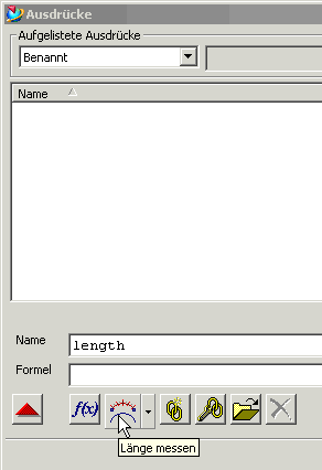

Hallo Leute,
möchte folgendes tun: eine projezierte Kurve von einem Solid soll als Aurichtungslänge für exakt 5 Bohrungen dienen die alle im gleichen Abstand zueinander sind. Wie lese ich die Länge dieser Kurve in meinem Sketch aus, um die Bohrungen abhängig davon zu positionieren ?
Gruß Thermo

Hallo Thermo,
wenn die Projizierte Kurve nicht teil der Skizze ist, kannst Du die Länge in einen Ausdruck auslesen. z. B. length= (Länge messen), die projizierte Kurve auswählen und schon hast du einen Parameter.
Oder meintest du was anderes?
Flops

erstellt am: 09. Feb. 2006 10:55    Editieren oder löschen Sie diesen Beitrag!  <-- editieren / zitieren -->   Antwort mit Zitat in Fett Antwort mit kursivem Zitat    Unities abgeben: 1 Unity (wenig hilfreich, aber dennoch)2 Unities3 Unities4 Unities5 Unities6 Unities7 Unities8 Unities9 Unities10 Unities Nur für Thermoflasche 10 Unities + Antwort hilfreich
jedenfalls geht das in NX 3 so...

erstellt am: 09. Feb. 2006 11:02    Editieren oder löschen Sie diesen Beitrag!  <-- editieren / zitieren -->   Antwort mit Zitat in Fett Antwort mit kursivem Zitat    Unities abgeben: 1 Unity (wenig hilfreich, aber dennoch)2 Unities3 Unities4 Unities5 Unities6 Unities7 Unities8 Unities9 Unities10 Unities
da haben wir den Schlamasel  arbeite mit NX2

erstellt am: 09. Feb. 2006 14:59    Editieren oder löschen Sie diesen Beitrag!  <-- editieren / zitieren -->   Antwort mit Zitat in Fett Antwort mit kursivem Zitat    Unities abgeben: 1 Unity (wenig hilfreich, aber dennoch)2 Unities3 Unities4 Unities5 Unities6 Unities7 Unities8 Unities9 Unities10 Unities
super genial !! vielen Dank
