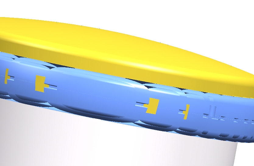

Hallo Leute,
ich habe mal ein Bild reingestellt!!!!
Was kann das sein ???
Thermoflasche

vielleicht eine Dose oder so was ?

Was das für ein Artikel ist weiss ich wohl schon, aber was mit der Grafik ist, ist mir schleierhaft.
Wenn du verstehst was ich meine @ Flasche

Versuch doch mal die Farbtiefe auf 16-bit zu setzen, und/oder Wiederhohlfrequenz nach unten fahren. Vielleicht ist dein Grafikadapter überfordert.

selbsterstellt oder importiert (IGES o.ä.)?

Hm passiert bei uns nur bei Iges, wenn ich die Visualiesierungsleistung aber ändere, behebt sich das Problem bei mir ganz schnell meist.

Das Teil war selbsterstellt.
Ich habe die Farbtiefe von 16 bit auf 32 bit gestellt und somit war das Problem gelöst. Ich denke mal das es an der Grafikkarte lag die keine 16 bit Farbtiefe unterstützt
