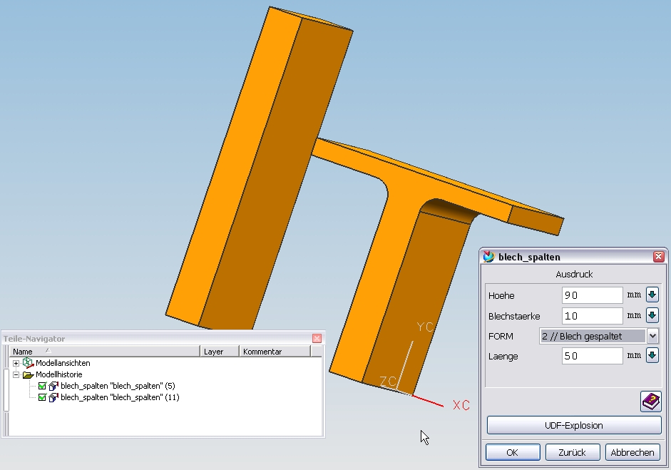

ich habe folgendes Problem: Ich möchte die "NX sheet metal" - Umgebung soweit erweitern, dass man dort Blechteile in der Längsebene spalten kann. Dies soll ein neues Fertigungsverfahren repräsentieren.
Eine Verdeutlichung hiervon seht ihr im File im Anhang.
Wie kann ich am besten hierbei vorgehen, um UG NX zu erweitern? (Makros? UG Open? Parasolid?)
Danke für Hinweise!

Das mit den UDFs ist mir schon klar, aber mit UDFs kann ich ja nur Geometrie erzeugen, die durch die UGNX-Funktionalität ermöglicht wird.
Schau dir bitte mal das Bild in meinem ersten Posting an. Das ganze soll ja in der Blechbearbeitungsumgebung stattfinden, und dort ist es mir mit normaler NX-Funktionalität nicht möglich, ein Blech in seiner Längsebene zu spalten...
Das geht dann doch auch nicht mit UDFs, oder?

Hallo achulio,
ich denke Du kannst so was schon mit den UDF´s erstellen.
Habe Dir mal ein Bild dazu gelegt.
Ich habe dieses Blechspalten mal mit einer UDF nachgebildet.
Wäre das eine Lösung für Dich?
Du kannst die Formen "Gespaltet" oder "Nicht gespaltet" wählen.

Ich habe nicht an eine Umsetzung innerhalb eines bestimmten Moduls gedacht, sondern an eine allgemeine Lösung, siehe den Beitrag von Weissichnicht.
Wichtig ist doch, wie schnell Ihr sich wiederholende Tätigkeiten ausführen könnt und dafür bieten sich UDF's geradezu an.
