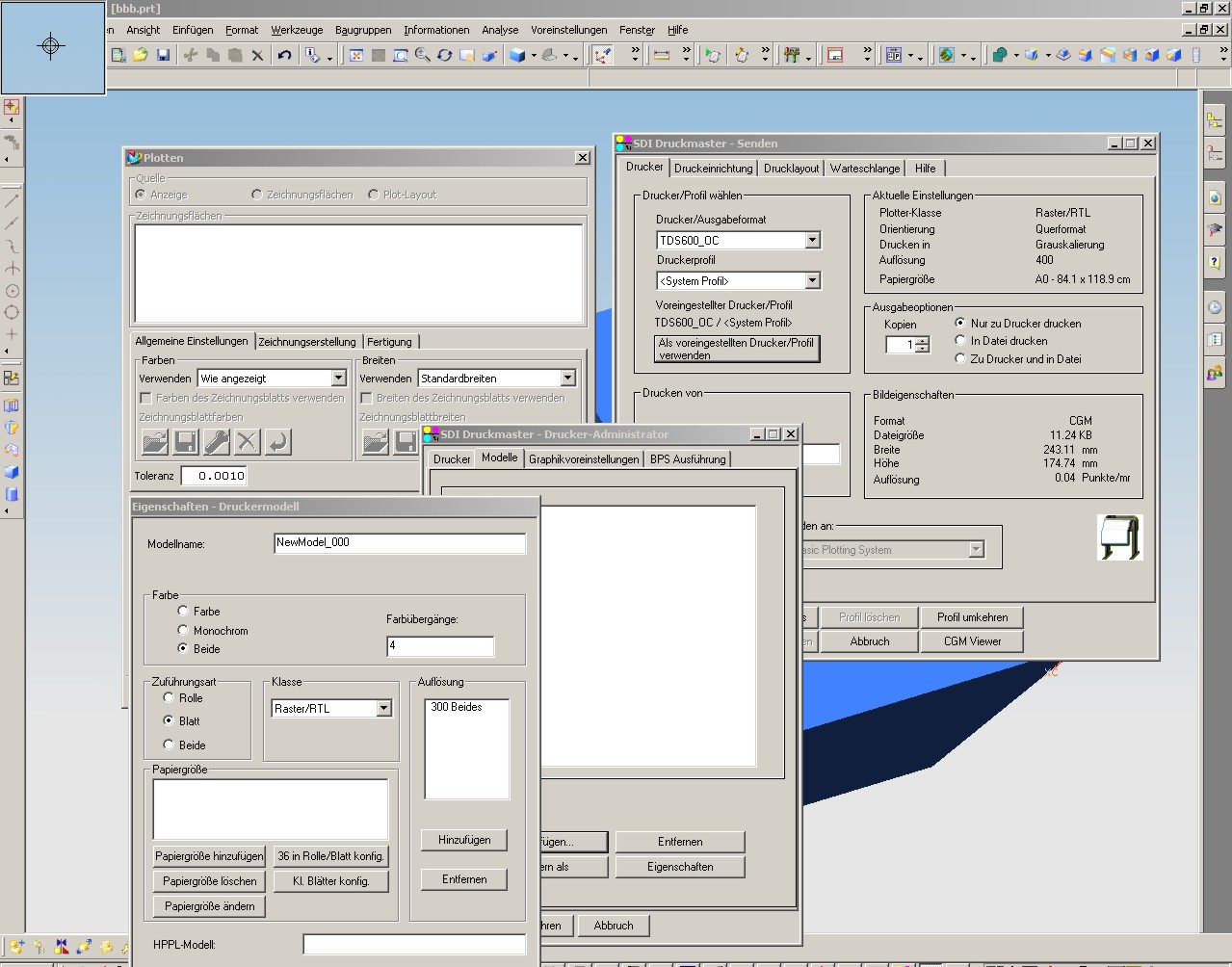

erstellt am: 08. Feb. 2006 08:39    Editieren oder löschen Sie diesen Beitrag!  <-- editieren / zitieren -->   Antwort mit Zitat in Fett Antwort mit kursivem Zitat    Unities abgeben: 1 Unity (wenig hilfreich, aber dennoch)2 Unities3 Unities4 Unities5 Unities6 Unities7 Unities8 Unities9 Unities10 Unities Nur für Thermoflasche 10 Unities + Antwort hilfreich
Hallo Thermo,
der Drucker muss aber nicht bei dir lokal angeschlossen oder installiert sein.
Z.B. QUENAM=\\SV-CAD\LJ5000 wäre schon richtig!
NX4 wird anders aber nicht besser. Es gibt jetzt ein neues Tool - den SDI Druckmaster!

erstellt am: 08. Feb. 2006 08:50    Editieren oder löschen Sie diesen Beitrag!  <-- editieren / zitieren -->   Antwort mit Zitat in Fett Antwort mit kursivem Zitat    Unities abgeben: 1 Unity (wenig hilfreich, aber dennoch)2 Unities3 Unities4 Unities5 Unities6 Unities7 Unities8 Unities9 Unities10 Unities
ok jetzt ein neuer Versuch  aud dem Server sv-cad ist der Plotserver von UG installiert. Die Drucker die ich einbinden möchte in die plot.queue sind aber auf sv-prt, da dort aber kein Plotserver von UG installiert ist wollte ich diese über meinen Rechner cad-012 starten  was nun
Gruß Thermo
Bedile
Sehen Sie sich das Profil von Bedile an!   Senden Sie eine Private Message an Bedile  Schreiben Sie einen Gästebucheintrag für Bedile
Beiträge: 29
Registriert: 09.02.2005
Unigraphics, ME10, AutoCAD, ELCAD EPLAN
Tecnomatix
Agile PLM
Windows
erstellt am: 08. Feb. 2006 08:57    Editieren oder löschen Sie diesen Beitrag!  <-- editieren / zitieren -->   Antwort mit Zitat in Fett Antwort mit kursivem Zitat    Unities abgeben: 1 Unity (wenig hilfreich, aber dennoch)2 Unities3 Unities4 Unities5 Unities6 Unities7 Unities8 Unities9 Unities10 Unities Nur für Thermoflasche 10 Unities + Antwort hilfreich
Hallo Thermo,
dann trag doch mal in die plot.queues auf deinem Rechner
folgenden Eintrag ein für den Plotter-Queue ein:
QUENAM=\\SV-PRT\LJ5000
.. also \\Rechner\Freigabename
Dann starte auf deinem Rechner den UG Plot Server Dienst neu und am besten UG auch.
