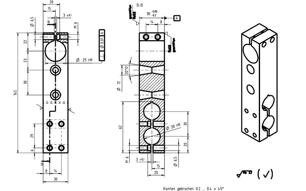

Hallo zusammen
Ich möchte ein Drafting-File als PDF exportieren. Leider ist das Resultat nicht immer befriedigend.
Es gibt Files, bei welchen der PDF ausdruck bestens klappt, bei anderen Files gehts einfach nicht!
Wo muss ich diese Einstellungen machen, so dass jedes File gleich als PDF gedruckt wird?
Gruss El.

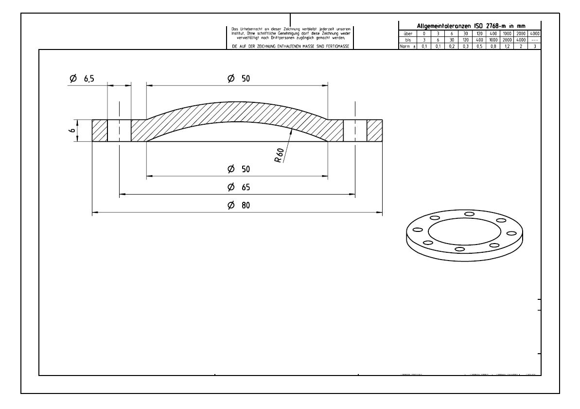

Hallo elestio,
wenn ich dich richtig verstehe, bist du im Drafting und möchtest die Zeichnung als PDF drucken.
Um gleiche Strichstärken zu erhalten gehst du auf Voreinstellungen/Visualisierung und dort auf den Reiter Farbeinstellungen. Da kannst du unten unter Teile-Zeichnungseinstellungen z.B. Monochrom-Anzeige auswählen und ein Häkchen bei "Strichstärke anzeigen" setzen oder auch nicht. Dann siehst du deine Zeichnung schon mal, wie sie gedruckt wird.
Wenn du auf Drucken gehst, musst du vielleicht noch die Blatteinstellungen überprüfen (Hochformat/Querformat ...)
Vielleicht ist es das schon.

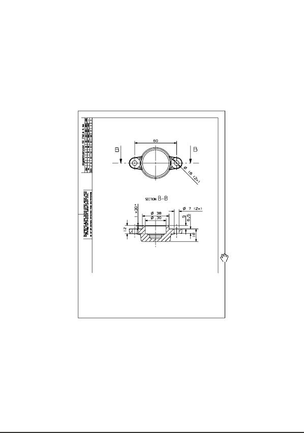

hi
grundsätzlich gibt es zwei möglichkeiten
einen pdf aus UG zu erstellen
in NX3 auch noch eine PDF-demo version
--> (nicht brauchbar lizenzpflichtig)
1.) entweder über file/ plot umweg über postscript --> distiller
2.) du verwendest wahrscheinlich die print methode hier kannst du, um den rand zu vermeiden vorher ein none proportional zoom machen
findest du unter view/ operation
ps.: print strichstärken lassen sich mit der variable
UGII_WMF_LINE_WIDTH_SCALE_FACTOR=0.2 beeinflussen.
(Bereich von 0.2 bis 1)
