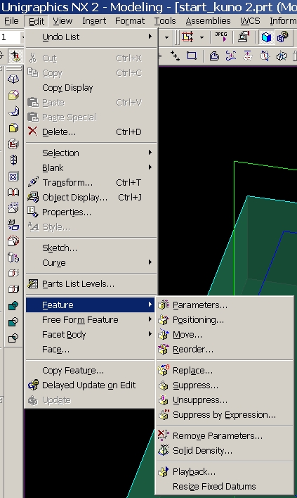

ich habs in nx2 auch im menü >edit >features und dann ganz unten
kuno2
Senior Tüftler
Sehen Sie sich das Profil von kuno2 an!   Senden Sie eine Private Message an kuno2  Schreiben Sie einen Gästebucheintrag für kuno2
Beiträge: 536
Registriert: 06.07.2004
erstellt am: 25. Jan. 2006 21:54    Editieren oder löschen Sie diesen Beitrag!  <-- editieren / zitieren -->   Antwort mit Zitat in Fett Antwort mit kursivem Zitat    Unities abgeben: 1 Unity (wenig hilfreich, aber dennoch)2 Unities3 Unities4 Unities5 Unities6 Unities7 Unities8 Unities9 Unities10 Unities Nur für ritakowski 10 Unities + Antwort hilfreich
guckst Du hier:
Euer Kuno2

unter NX3 kann mann nur die Größe fester Bezüge (Fixed Datums)ändern.
-> Insert -> Datum/Point -> Resize Fixed Datums
Wie bereits erwähnt, wird die Größe von assoziativen Datums über die Geometrie bestimmt, an der sie erzeugt worden sind, zB. die Größe eines Blockes...
