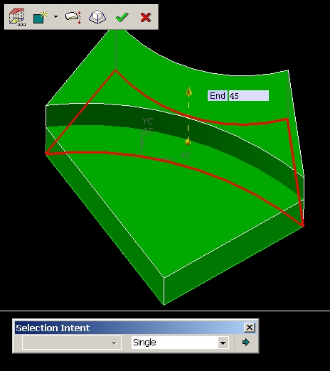

Ich tippe, dass das Problem nicht in der NX3 liegt, sondern in der Umstellung auf "dynamic extrude".
Falls ich hiermit richtig liege, beim editieren des "dynamic extrude" Formelementes wird sofort der Konturzug auf dem Bildschirm hervorgehoben und kann deselektiert bzw. neu selektiert werden.
Erforderlich ist hierfür auch das "selection intent" Fenster (siehe Abb.)
In dem Bild habe ich z.B. gerade die vorderen Geraden gegen einen Bogen getauscht und dann die Höhe geändert, der alte Körper ist temporär noch sichtbar bis ich das grüne Häkchen klicke.
