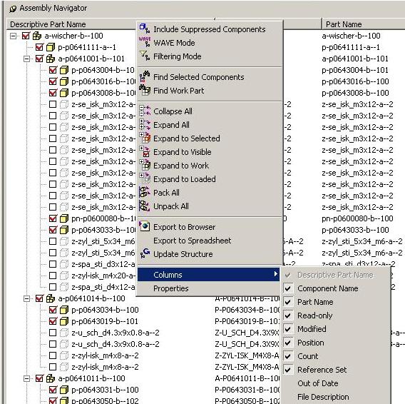

Hallo zusammen!
Ich arbeite mit NX3. Weiss jemand, was der Unterschied zwischen "Component Name" und "Part Name" ist?
Vielen Dank für die Hilfe.
El.

Hallo Elestio,
Component Name zeigt nur den Dateinamen an, während bei Part Name auch die Revision mit angezeigt wird, wenn man mit TCAE arbeitet.

Hallo El.
Eine Component ist eine Instanz eines Teils oder einer Baugruppe in einer Baugruppe. Dieser Instanz kann man praktischerweise einen eigenen Namen geben um sie von anderen Instanzen des gleichen Teils zu unterscheiden.
Standardmäßig entspricht der Name der Component dem Namen des Parts.

Original erstellt von Jan Boettcher:
Genau, und wenn man mit TCE arbeitet und oft Components über den PSE austauscht stellt man fest, daß der ComponentName nicht automatisch aktualisiert wird, es bleibt der alte Namen stehen.
Dieser wird dann bei aktivierter GlobalSelection (auf "Component" gestellt) in der STatusLine angezeigt + schon man kennt sich nicht mehr aus ...
