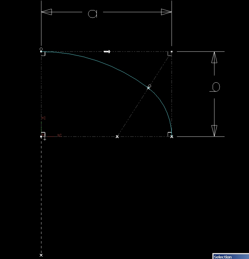

Das war was für dich? Dann hät ich noch einen echten Brocken:
Ich steuere den ersten Radius gar nicht, sondern den Mittelpunkt von diesem (über einen Winkel). Folglich kann ich den größeren Radius nicht bemaßen! Folglich kann ich den Wert nicht vergleichen.
Also müsste ich ein Maß abfangen. Im Ausdruckseditor geht das nicht, weil die Skizze vor dem geometrisch abgefangendem "distance" liegt (auch wenn die zu steuernde Kurve erst nach dem "distance" erzeugt wurde "Ein geometrischer Ausdruck, der nach dem Formelement erzeugt wurde, kann nicht referenziert werden").
Geht das irgendwie in der Skizze?
Hintergrund der Sache: in der Drehmaschine kann keine Ellipse programmiert werden, also müssen es min. zwei Kreise sein. Ellipse wäre für mich konstruktiv echte Sahne. Hier hat außerdem noch nie einer eine Zeichnung mit Ellipse gesehen.
Achso: Wie hast du deinen Beitrag editiert?
Viele Grüße, Afra.

Hallo Afra,
Hier ist eine Annäherung einer Ellipse durch 2 Kreise in einer Skizze:
(alle Bedingungen sind sichtbar geschaltet)
Euer Kuno2

erstellt am: 23. Dez. 2005 01:57    Editieren oder löschen Sie diesen Beitrag!  <-- editieren / zitieren -->   Antwort mit Zitat in Fett Antwort mit kursivem Zitat    Unities abgeben: 1 Unity (wenig hilfreich, aber dennoch)2 Unities3 Unities4 Unities5 Unities6 Unities7 Unities8 Unities9 Unities10 Unities
Hallo Kuno2,
supi! Hast du dir ausgedacht?
Hab vielen Dank erstmal!
Viele Grüße, Afra.
